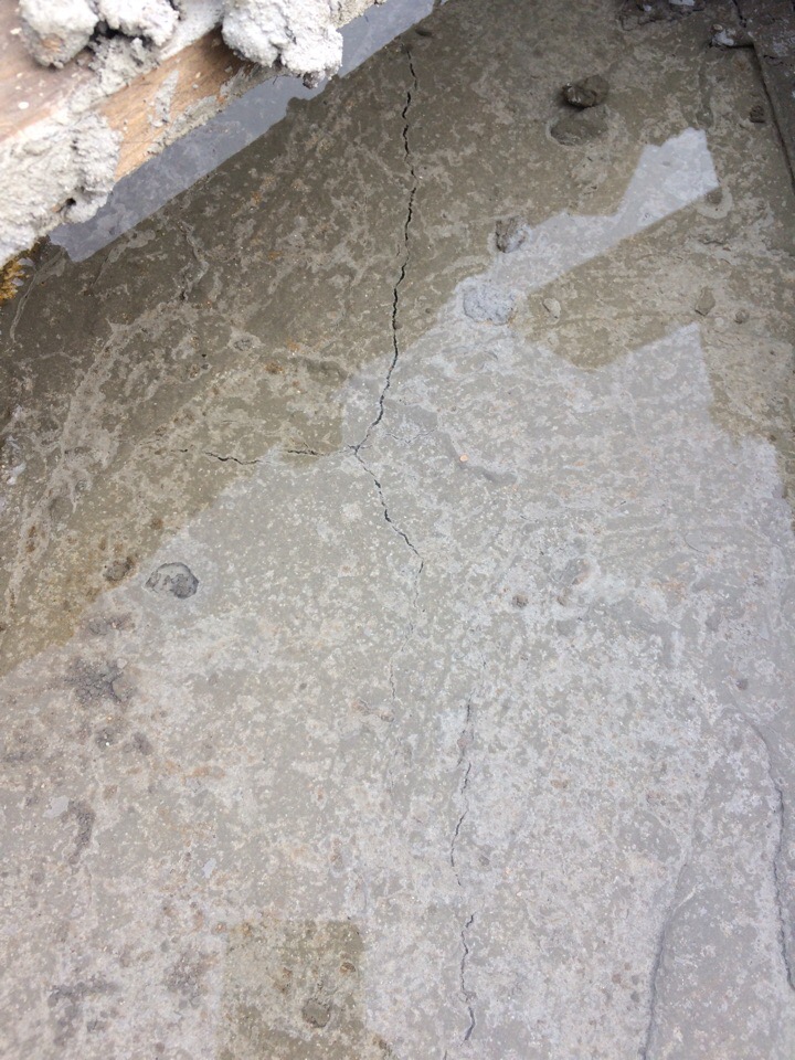

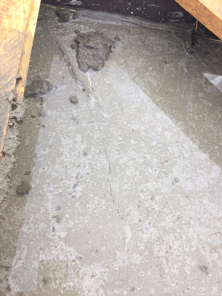

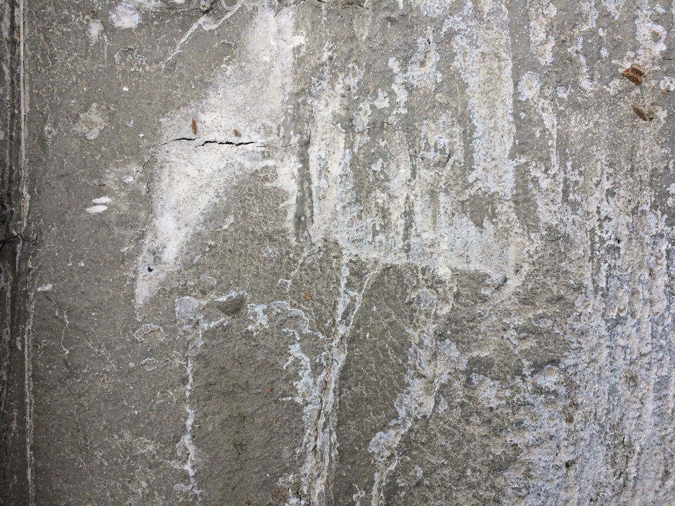

    Скажите, а на такие трещины пойдет? Бетон залил месяц назад
    #546380
    АватарНиколаич 70
    Быстро решить проблему поможет герметик для трещин в бетоне. Эластичный материал плотно заполняет трещину, расширяясь в объеме.
    Как предотвратить трещины в бетоне
    Процесс подготовки также подразумевает очистку проблемного участка от крупных и мелких фракций, но перед использованием герметика необходимо увлажнить основание и нарезать небольшие бороздки для лучшего сцепления герметика с бетоном.
