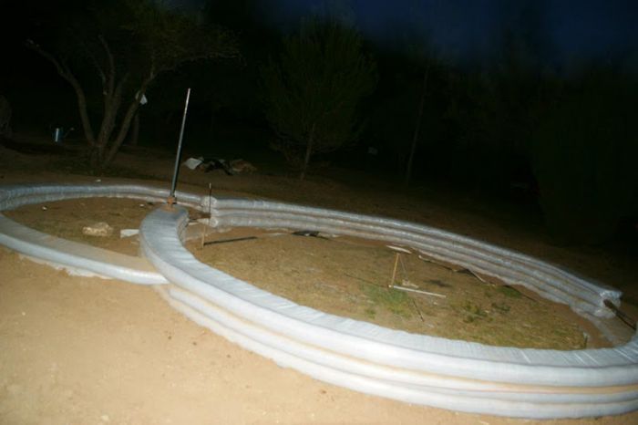

    Нужно купить мешочный рукав — это главная строительная единица. Такие рукава применяют для нарезки мешком в компаниях по благоустройству.
    Итак:

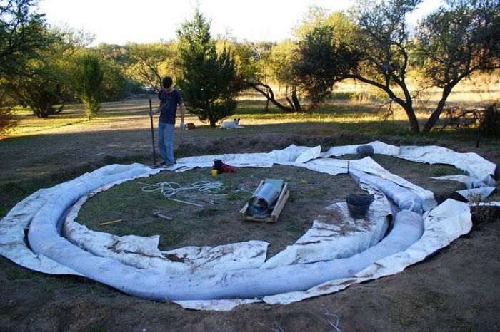

    Размечаем круг на земле, место локации. Почему круг, а не квадрат? Это наиболее устойчивая фигура при возведении стен.
    и поехали…

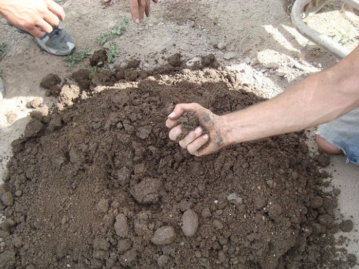

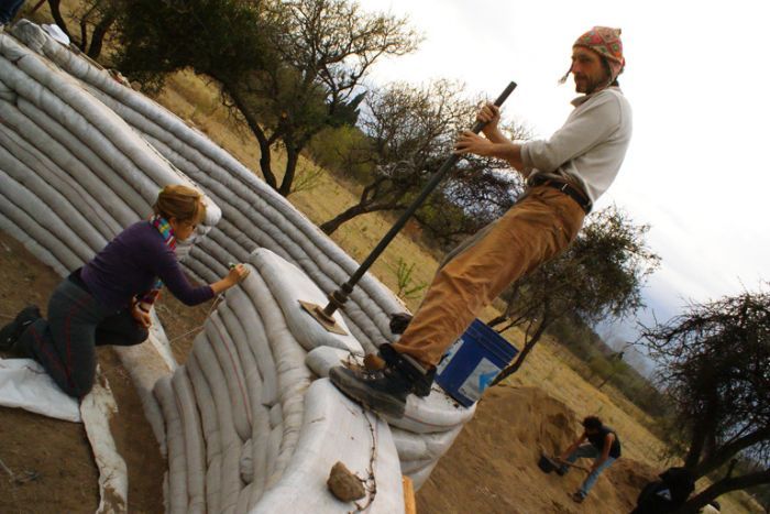

    наполнитель мешков — тот самый грунт из соседней ямы для септика

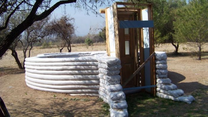

    к вечеру уже готов цоколь:

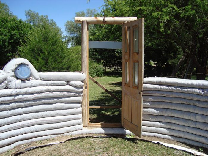

    С утра — с новыми силами. Для входа все же прийдется сделать портал из деревяшек..

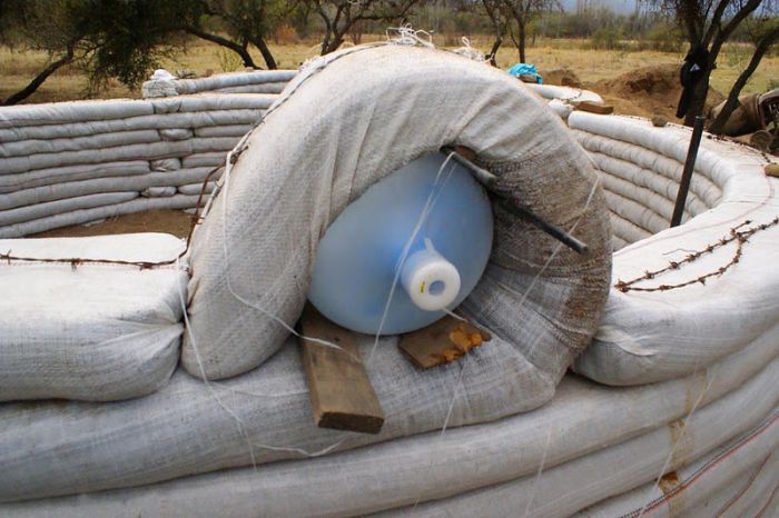

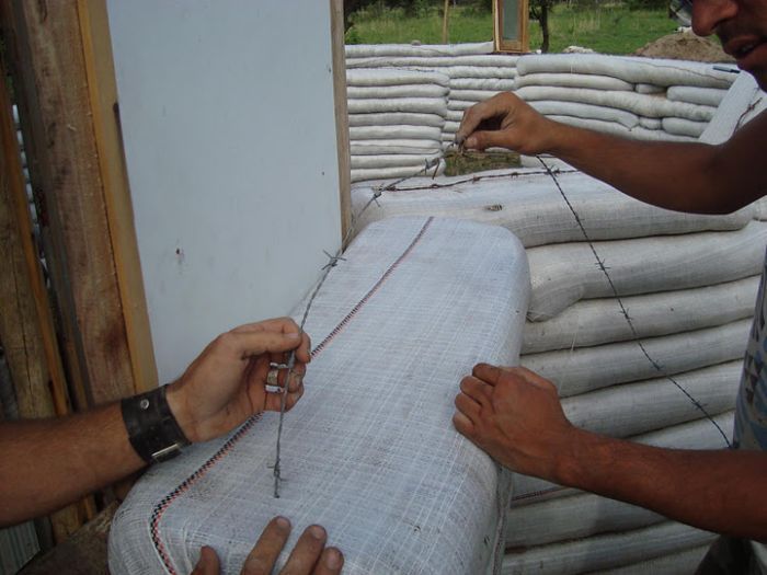

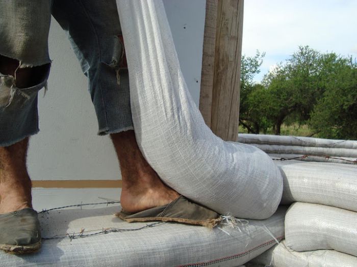

    Что б мешки не выезжали из стены ненароком, между ними кидаем колючую проволоку. Это типа как армируют кирпичные прогоны:

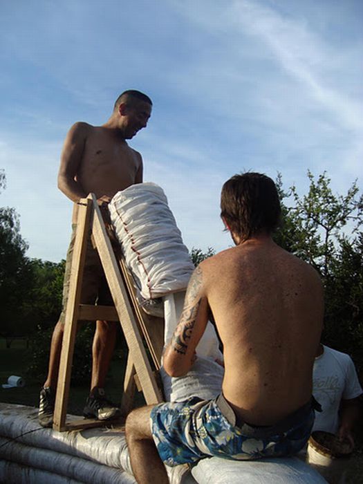

    Простая приспособа, что бы в длинный присборенный чулок насыпать бесконечно много грунта. Это примерно как делают женщины, начиная надевать чулок с носка..

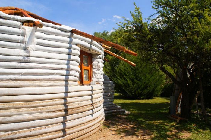

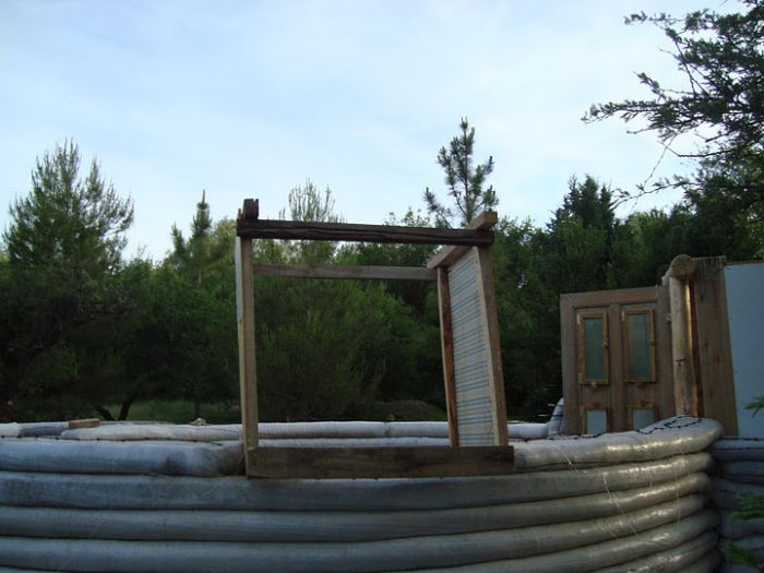

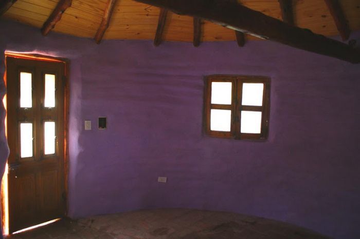

    Не забудьте об окошках. Закладываем Ключевую воду в мешки …
    А для парадного окна — опять рама:
    Узнаете тувинские мотивы? ага..

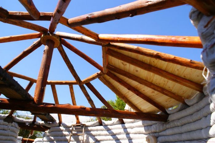

    Проще и дешевле такой крыши ничего не придумано

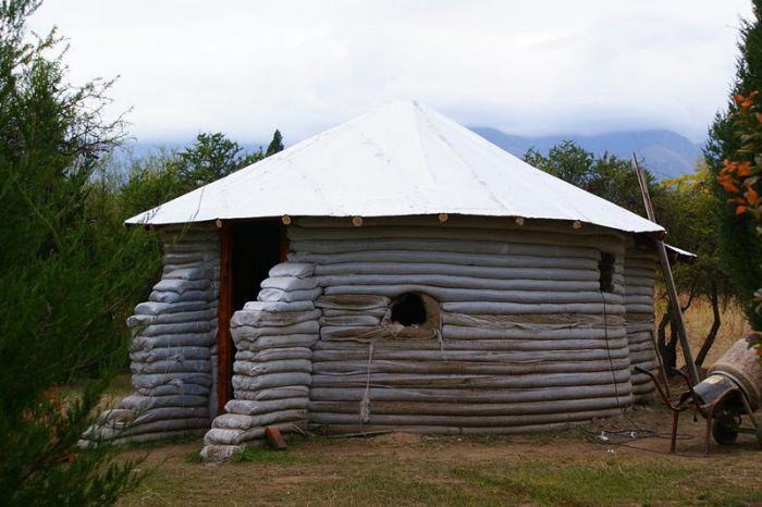

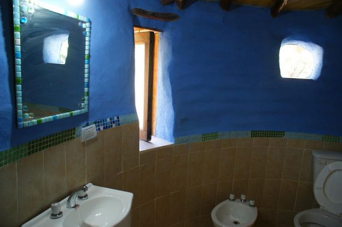

    Вот так, и пули не берут, не то что каркасник из ОСБ. Осталось только обставиться итальянской сантехникой
    и послать открытку теще "Очень ждем вас в гости. Для вас построен гостевой домик. Целую. Зять Гена Максим"

    Отделывать снаружи надо, а то эти мешки на солнце долго не живут

    может и проще, но навряд ли дешевле. Войлок нынче дорого
    #190344
    levtomsklevtomsk
    они и не на солнце тоже долго не живут…. у меня в тени с опилками через год рассыпались

    • Зональный
    за год мешковина рассыпется и завалтся хата)
