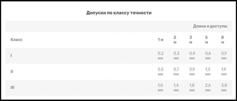

Точность рудетки определяется отклонением показаний приборов от эталона. Например, для класса точности II — самого распространенного для рулеток — показания при длине 1 м должны иметь абсолютную погрешность не более 0, 5 мм, а при 10 м — не более 2, 3 мм.
Существует также дополнительный допуск по точности для крючка (0, 2 мм). Все остальное — кетай ))

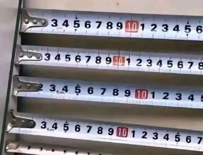

20 Май'25 в 13:04 #599990С момента начала темы дела со стандартизацией рулеток стали только хуже. «Прорабская» рулетка для подсчета сделанного объема теперь не шутка.
20 Май'25 в 14:31 #599993есть такое. Беру 1, 3, 5м одного производителя, что бы дружили все. Как бы не страшно, что все три подвирают, главное — подвирают одинаково. Ну получится дом на 5см короче…, пропорционально же. Предварительно, первую, сравниваю со стальной линейкой, что бы совсем китайские размеры не попались.

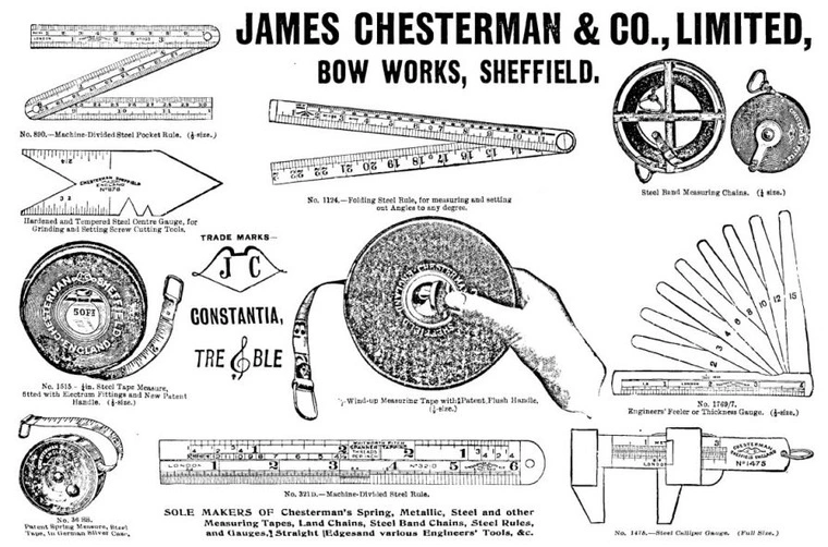

За более чем 150-летнюю историю рулетка перестала быть просто гибким аналогом линейки. С момента появления (первый образец с металлическим скручивающимся полотном представил британец Джеймс Честерман в 1865 году) она прошла путь до недешевых высокотехнологичных девайсов с электронными модулями и дисплеями. В них интегрированы лазеры, пузырьковые уровни, режущие элементы, разметочные приспособления. Но сейчас речь пойдет о самых обычных рулетках.

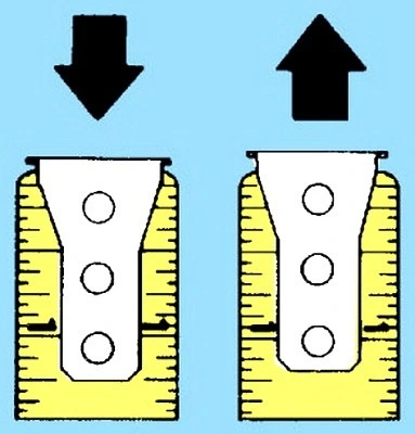

Подвижный зацеп
Большинство пользователей, взяв в руки новую рулетку, обращают внимание на довольно сильный люфт металлического зацепа, закрепленного на конце полотна, и на странные прорези в металле возле заклепок.
Некоторые мастера считают своим долгом исправить ситуацию, поэтому собственноручно фиксируют зацеп, добивая заклепки до полного сжатия.
На самом деле такая подвижность — это не баг, а фича. Дело в том, что рулеткой измеряют либо цепляя ее, либо прислоняя. Сам зацеп сделан из изогнутой пластины имеющей собственную толщину (около 1 мм), которую необходимо как-то компенсировать, чтобы получить точные результаты. Вот для такой компенсации этот «ограниченный» люфт как раз и служит.

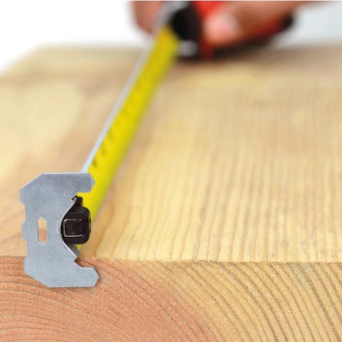

Зацеп имеет сложную двухстороннюю форму
Измерять или производить разметку иногда приходится в неудобном положении, в стесненных условиях на неровных предметах. Чтобы добиться стабильности и хорошей читаемости полотна — некоторые производители ушли от простой L-образной формы зацепа. В итоге получился более практичный элемент с ножками или с одним лепестком.
Иногда очень удобно, когда зацеп шире полотна — можно легко увидеть деления, находясь сбоку.
Один известный инструментальный производитель пошел немного дальше, выпустив рулетку со съемными зацепами разной формы.

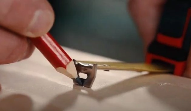

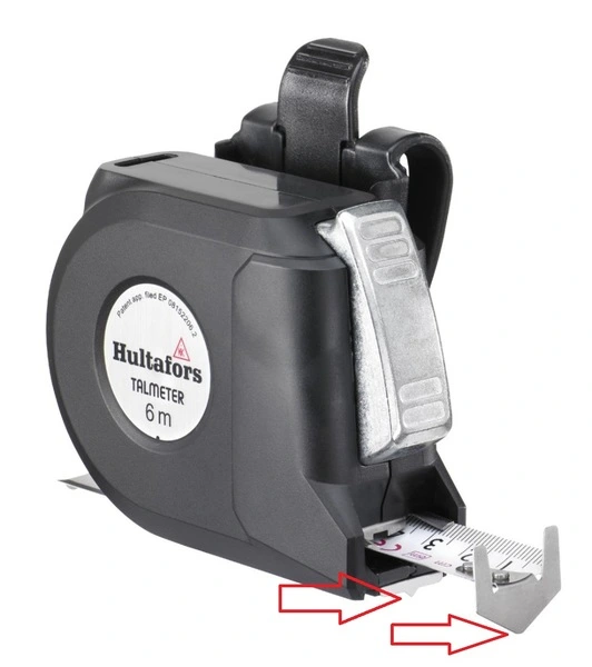

Острый край зацепа
Иногда зацеп строительной рулетки имеет зазубрины на краю или своеобразное острие. Такое решение позволяет на мягких материалах (например, на плите гипсокартона или на шпаклевке) делать разметку самой рулеткой без использования карандаша — прочерчивая на поверхности линии металлической кромкой.
Удобнее, если кроме заостренного зацепа на корпусе тоже есть специальный металлический зуб. Используя эти «якоря», можно действовать «царапающим шаблоном».
Вырез в зацепе используют для того, чтобы можно было поставить в искомой точке метку карандашом.

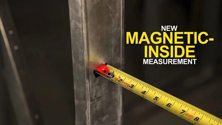

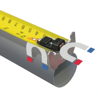

Магнитные вставки
Для тех, кто часто работает со стальными деталями, магнитящий зацеп стал настоящей находкой. С его помощью можно легко зафиксировать полотно рулетки встык с металлическим профилем или, например, подвесить рулетку в растянутом состоянии от потолка.
Данная опция реализована по-разному. Одни производители устанавливают маленькие неодимовые магниты в отверстия зацепа, другие сделали отдельный съемный узел. Очень полезным оказалось решение, когда один из магнитов располагается непосредственно под полотном, что дает возможность без проблем измерять такие неудобные материалы как трубы.
Хорошие магнитные рулетки способны выдерживать собственный вес, а некоторые из них запросто удерживают на магните такие тяжелые предметы как молоток.
В случае необходимости полотном рулетки с магнитом на конце можно доставать мелкие металлические детали и крепежи, упавшие в какое-нибудь труднодоступное место.

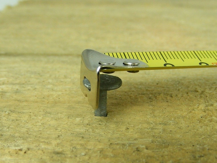

Отверстие в зацепе
В металлической пластине L-образного зацепа часто можно обнаружить удлиненное отверстие. Необходимо оно, чтобы можно было зафиксировать край рулетки за головку отдельно стоящего крепежа. Кроме всего прочего эту особенность можно использовать, чтобы очертить окружность — просто нужно сначала в ее центр вкрутить саморез, а потом, двигая рулетку по кругу, обрисовать необходимый контур.

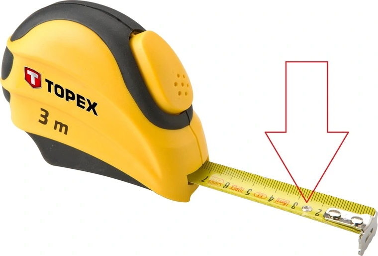

Приспособления для разметки круга
Речь идет о возможности зафиксировать рулетку в одной точке (которая будет центром круга) на относительно мягкой поверхности. Есть несколько вариантов решений этого вопроса:
- Выдвижной острый зуб на корпусе строительной рулетки.
- Заклепка со сквозным отверстием, расположенная где-то на краю полотна. Через это отверстие в поверхность втыкают шило, что позволяет очертить круг (еще это поможет без посторонней помощи просто растянуть хорошо закрепленное полотно на большое расстояние).

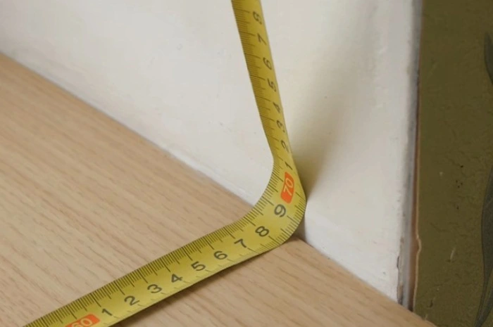

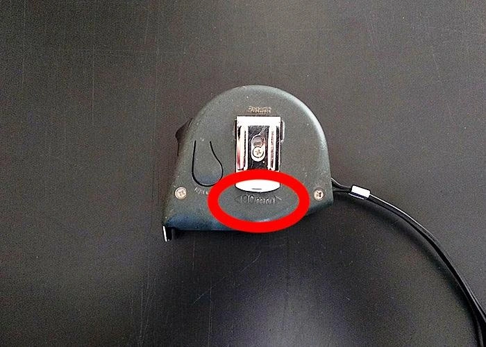

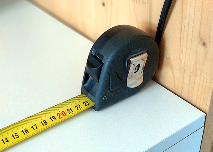

Возможность точного измерения во внутренних углах
Измеряя расстояние между противоположными стенами в комнате, достаточно сложно получить точные данные из-за невозможности полностью перегнуть полотно рулетки в углу. Разумеется, такой проблемы нет, если вы пользуетесь лазерным дальномером, однако тут приходится смириться с некоторой погрешностью.
Но выход, как оказалось, есть. Достаточно просто знать размеры корпуса рулетки и поставить ее впритык со стеной. А потом нужно всего лишь прибавить к полученному результату эту цифру. Кстати, некоторые производители именно для этого указывают на рулетке ширину ее корпуса.

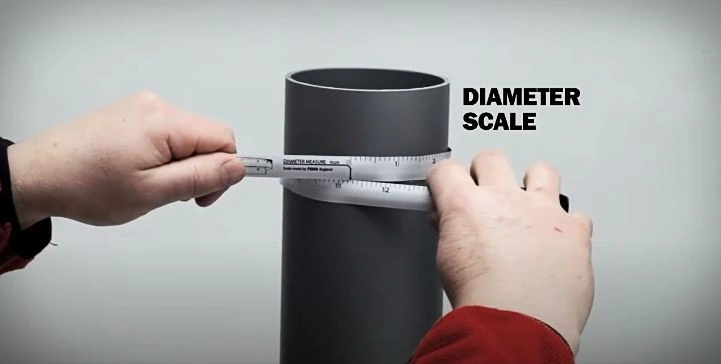

Измерение окружности предмета
Чтобы измерить или скопировать округлый предмет, нужно обмотать его полотном рулетки. А чтобы считывать результаты было легче — на тыльной стороне полотна нанесена специальная разметка с отдельно вынесенным нулем.
Вообще наличие разметки на тыльной стороне сейчас считается правилом хорошего тона у известных зарубежных производителей. Зачастую тут можно наблюдать вертикальное расположение цифр — для более удобного измерения высоты.

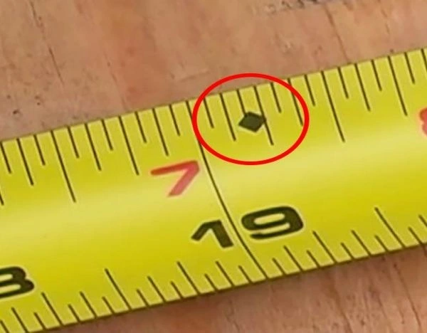

Вспомогательные риски на разметке
В некоторых рулетках на тыльной и лицевой стороне полотна, производители нанесли точки или какие-то другие специальные значки. Это циклично расставленные согласно общепринятым стандартам (в среднем около 30, 40, 60 сантиметров) отметки, по которым мастера быстро монтируют несущие элементы различных строительных каркасов. Например, кровельные стропила или балки перекрытия.
Римские цифры на рабочей шкале
На лицевой стороне полотна рулетки (недалеко от края) могут наносить знак сертификации СЕ, здесь же указывают класс точности, который обозначается римскими цифрами. Показатель класса точности отображает погрешности, которые набегают в процессе разметки рулеточного полотна при производстве.
