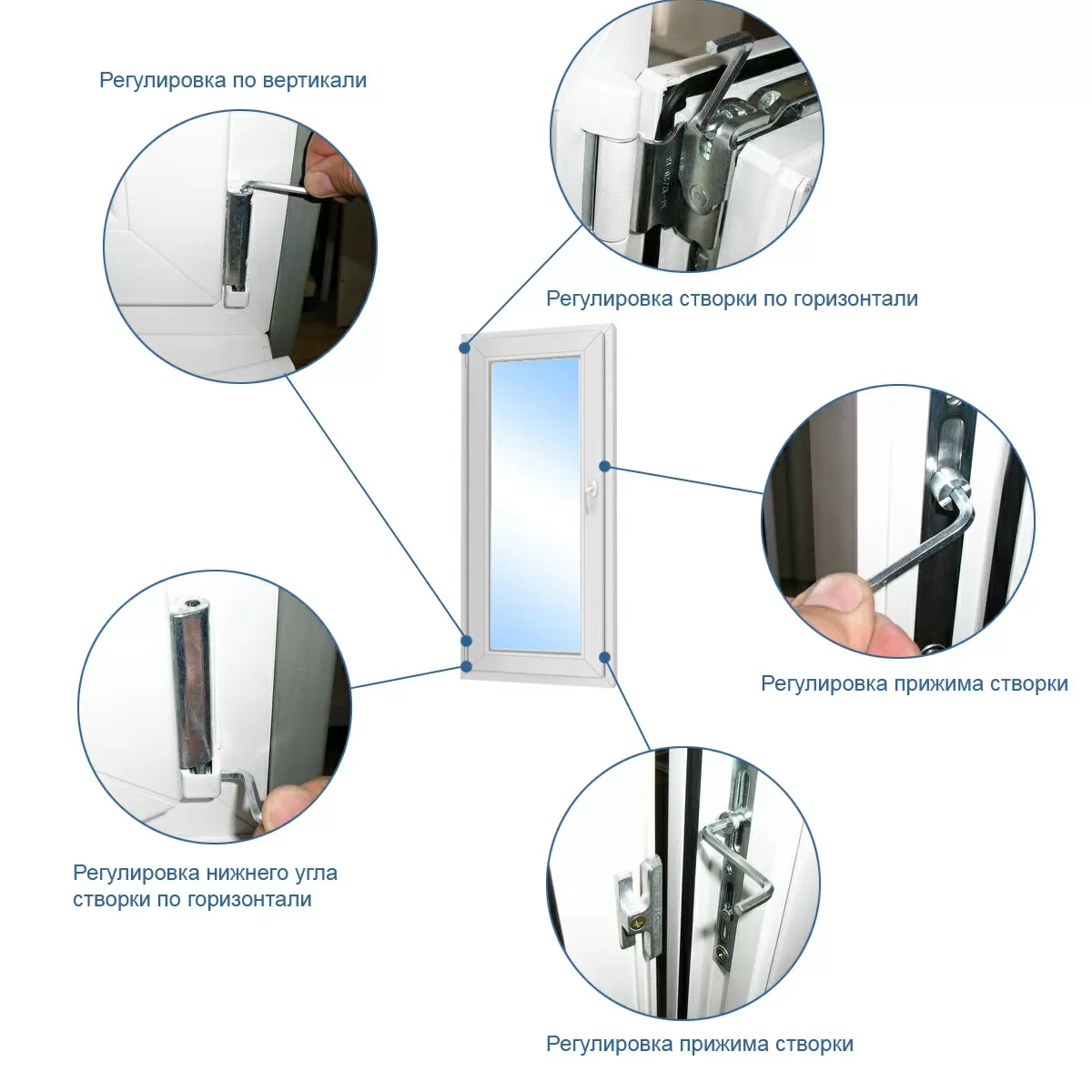

    #614077
    основные узлы для регулярной регулировки окон
