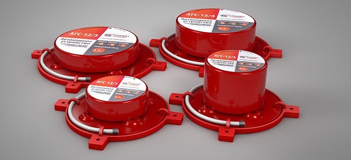

    А ещё такое:
    втономные устройства огнетушащего аэрозоля c тепловым пуском серии АГС 12
    Автономные устройства огнетушащего аэрозоля c тепловым пуском серии АГС 12
    АГС-12/1
    Универсальные с воздушным охлаждением
    АГС-12/1 с тепловым пуском, является средством объемного пожаротушения и предназначено для локализации и тушения пожаров легковоспламеняющихся и горючих жидкостей, твердых горючих материалов и электрооборудования, в том числе находящегося под напряжением.
    Защищаемый объем: 0,3м3
     Время работы: 5с
     Масса: 0,1 кг
     Размеры: 100 х 20
    АГС-12/2
    АГС-12/2 с тепловым пуском, является средством объемного пожаротушения и предназначено для локализации и тушения пожаров легковоспламеняющихся и горючих жидкостей, твердых горючих материалов и электрооборудования, в том числе находящегося под напряжением.
    Защищаемый объем: 0,6м3
     Время работы: 8с
     Масса: 0,15 кг
     Размеры: 100 х 30
    АГС-12/3
    АГС-12/3 с тепловым пуском, является средством объемного пожаротушения и предназначено для локализации и тушения пожаров легковоспламеняющихся и горючих жидкостей, твердых горючих материалов и электрооборудования, в том числе находящегося под напряжением.
    Защищаемый объем: 1,1м3
     Время работы: 6с
     Масса: 0,5 кг
     Размеры: 130 х 20
    АГС-12/4
    АГС-12/4 с тепловым пуском, является средством объемного пожаротушения и предназначено для локализации и тушения пожаров легковоспламеняющихся и горючих жидкостей, твердых горючих материалов и электрооборудования, в том числе находящегося под напряжением.
    Защищаемый объем: 2,2м3
     Время работы: 10с
     Масса: 0,65 кг
     Размеры: 130 х 30
    Автономное аэрозольное пожаротушение – безотказный способ защитить ваше электрооборудование от последствий возгораний с помощью универсальных установок с тепловым пуском и воздушным охлаждением серии АГС-12.
    Они относятся к системам объемного тушения пожаров и обладают рядом неоспоримых преимуществ:
    • малые размеры и вес;
    • оперативность реагирования (справляются с задачей всего за несколько секунд);
    • абсолютная безопасность для здоровья людей и окружающей среды;
    • минимальный вред имуществу вследствие действия аэрозоля;
    • полное соответствие ГОСТу;
    • отсутствие риска повторного возгорания за счет незначительного размера аэрозольных частиц и их способности пребывать во взвешенном виде долгое время;
    • длительная эксплуатация (5 лет).
    Устройства автономного пожаротушения применяются для локализации и подавления возгораний электрических установок, радиоузлов, моторных отсеков автомобилей, электрощитовых (в том числе и под напряжением), а также легко воспламеняющихся жидкостей и твердых материалов.
    Серия АГС 12 представлена 4 видами автономных установок пожаротушения (АГС-12/1, АГС-12/2, АГС-12/3, АГС-12/4), различающимися по параметрам:
    • размер (от 75х20 до 105х28 мм);
    • вес (0,1-0,65 кг);
    • защищаемый объем (0,3-2,2 куб. м);
    • время срабатывания (5-10 с).

    Вещь полезная но! Цена вопроса этих технологий?

    Ой, какая забавная тема )) Особенно детский сад про "домашние" пиробомбочки ))
    #99697
    WasilWasil
    А самое интересное то, что представлены устройства защищающие малые объёмы — распределительные шкафы, кладовки. А систем пожаротушения комнат не представлено.
    #99698
    АватарЕвгений_м2м
    Ну, хорошо, поставьте какой-нибудь "Тунгус" и не грустите. Сами-то, сударь, тему вентилировали? Как говорится критиковать все могут, сами что-нибудь предложить можете? А в Томске есть контора, которая их продает и ставит, я уже поинтересовался у них, наши варианты есть…
