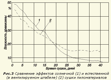

    Действительно.. Тогда графики тут http://www.woodbusiness.ru/print.php?uid=1568
    Сушили 40*90*4000 в Питере
