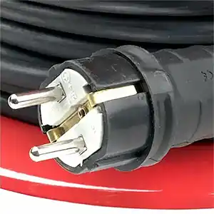

7 Окт'16 в 03:01 #171085Берите КГХЛ провод нужной длинны. И розетку и вилку средней ценовой категоии.
Воткните, включите и смотрите если что то греется выше 50 градусов, то выкинуть и купить промышленные раземСибавтоматика или профиэлектромаркет вам в помогут

7 Окт'16 в 03:14 #171087А что за проблема собрать самому? Вот такую вилку с розеткой, КГХЛ 2,5 квадрата и все. Я бы обычную розетку даже не искал, нафиг надо, рисковать загореться…
