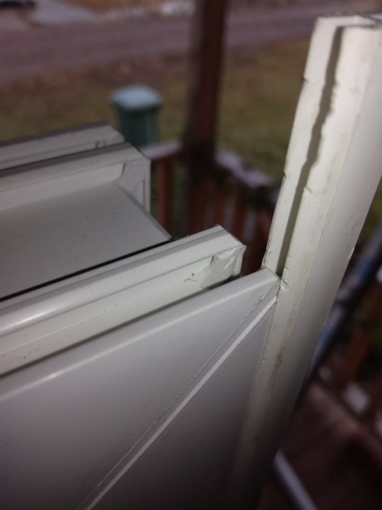

    На выходных монтировал входную пластиковую дверь в тамбур и столкнулся с проблемой соединения двух конструкций пвх. Мне привезли две планочки для соединения. но добиться плотного соединения очень сложно. может я что не правильно делаю?
    или надо было их забить по наружке, вот так?

    я видел соединительные планки на ширину всего профиля. С ней бы проблем не возникло, а тут…
    #193663
    Стыковочный профиль должен быть снаружи и стыковать по наружнему краю. предварительно нужно засверлить раму и пропенить.  На второй картинке правильно, но какой то он коцанный.

    FletcherFletcher
    по всей видимости я их немного испортил. Сейчас ищу где купить новые. Профиль Века. Звонил туда где заказывал дверь, сказали что привезут только через две недели( Может кто подскажет где купить в наличии в Томске?
