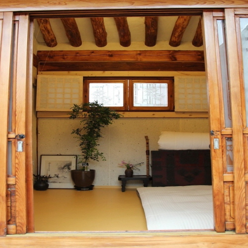

Похоже, Они первыми придумали отапливать пол. Как мне рассказывал кореец, по-видимому это изобретение относится к 15-16 веку. Этот тип отопления называется — ондол. Огонь не находится в доме. Огонь разводится около или под домом, дым и горячий воздух проходит под полом. Как видно с рисунка костёр разжигается снаружи (там же где и делается кушать). Огонь проходит под полом, нижняя часть это камни стоящие на сваях. На камнях положен деревянный пол. В общем всё прекрасно видно с рисунка.

В современных многоэтажках пол всегда подогревается. К слову сказать, только после этого я понял, почему в магазинах я видел кровати без матраца (они тоже подогреваются).

17 Май'13 в 08:55 #74054Удивляет не способ, а качество сборки полов. Любая щаль и весь дым будет внутри помещения + сажи там под полом как говна за баней. Есть существенно интереснее системы с таким же принципом обогрева.
17 Май'13 в 09:54 #74056Тоже там был (в южной). Императорский дворец так отапливался, как говорит топикстартер. В современных домах в основном электрические полы, программируемые.
Ушел, понизил температуру, выставил "во сколько придешь" — само включилось и подогрелось. Весьма удобно. А насчет дырявых полов или щелей
между досками — мигом бы голову срубили плотнику (столяру) за корявые руки.
