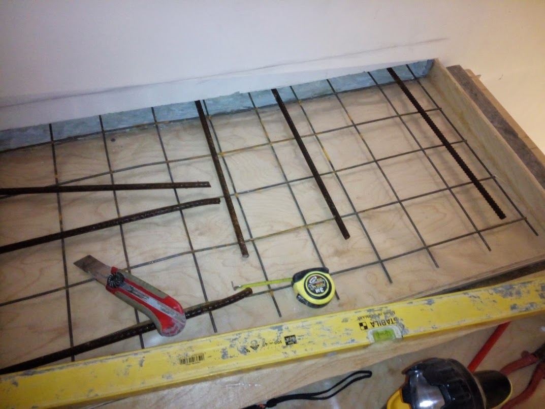

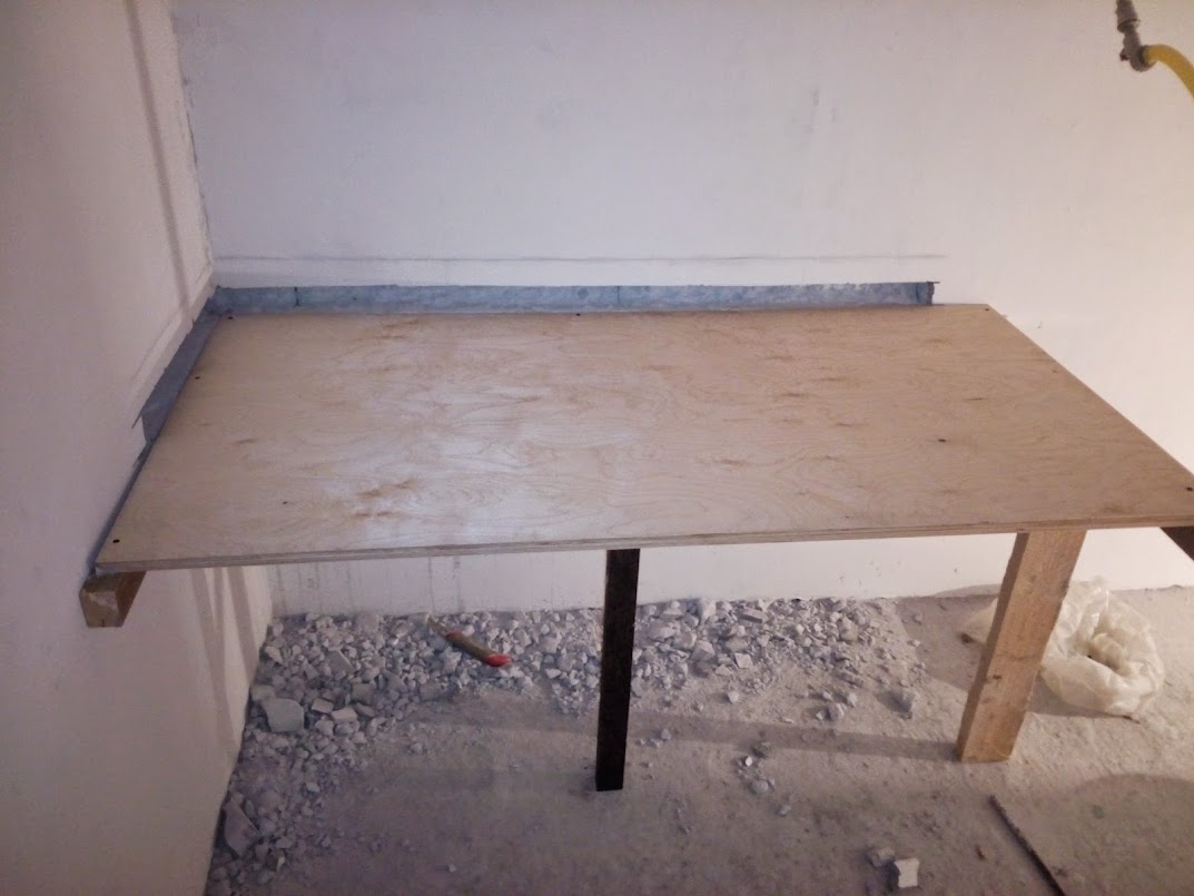

    Толщину столешницы выбрал 5см.  Сделал штробу в двух стенах глубиной см 7 ( на глаз, но не меньше 5см) ,
    Приобрел фанеру , сделал из нее опалубку, снизу для подпорок использовал брусок 50×50
    У меня осталось много арматуры разной толщины + сетка от теплого пола. Все уложил на стол
    Все щели и стыки прошел силиконовым герметиком, что бы не вытекал бетон.   Так же был куплен белый цемент( можно делать из обычно если хотите темнее) .Купил мраморную крошку (змеевик) на самом деле они больше выглядят как щебень 5-20, пришлось большие куски выбирать. Мешал как на бетон марки М200.  Использовал вибратор глубинный для того что бы не было пузырьков, ну и конечно в неподходящий момент он сломался, пришлось стучать всем подряд, да бы создать вибрацию , что не особо получилось, поэтому есть небольшие раковины сбоку.

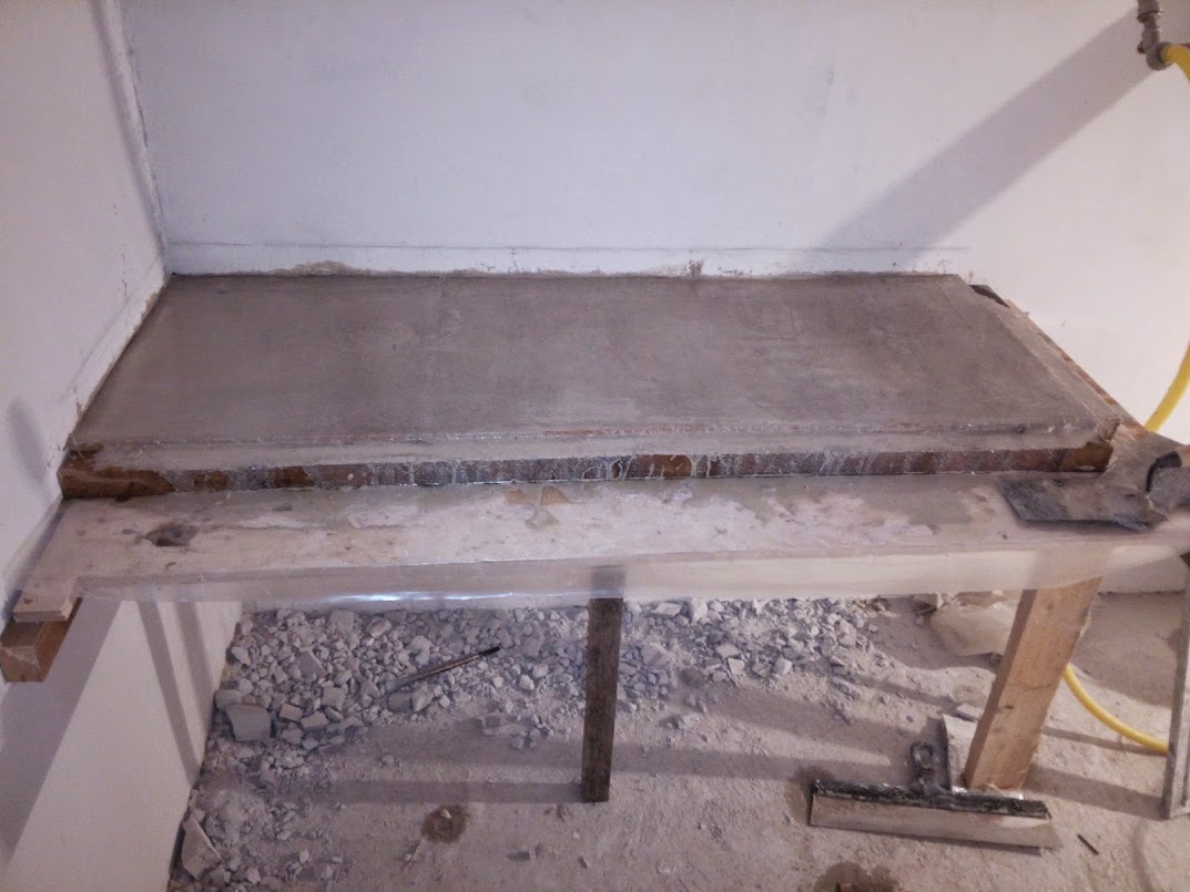

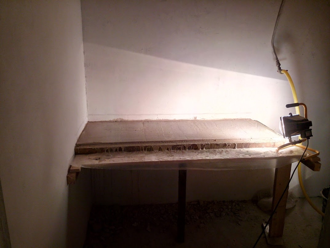

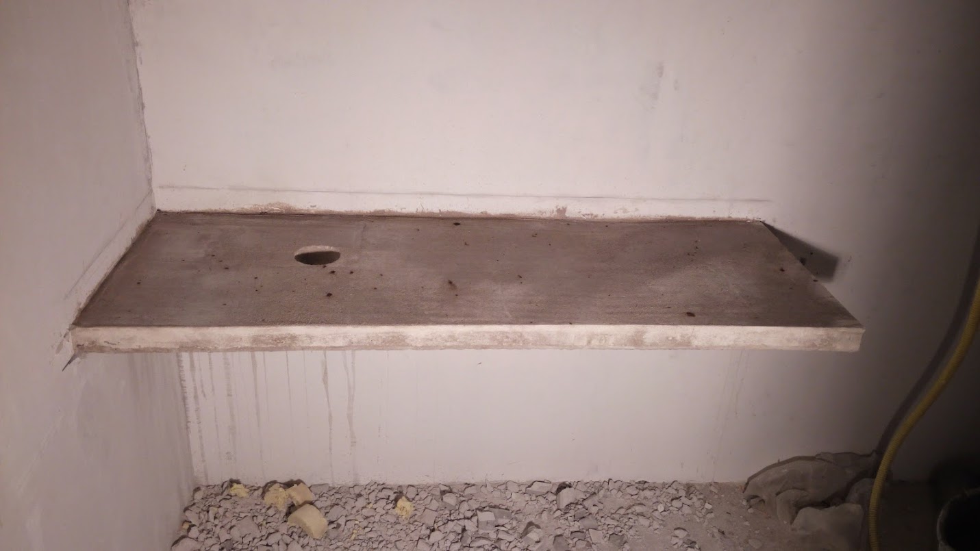

    Вот это собственно уже после заливки и выравнивания шпателем.
    Накрыл его полиэтиленовой пленкой и так он у меня стоял около 7 дней.
    После убрал всю опалубку и вот так он выглядел на тот момент

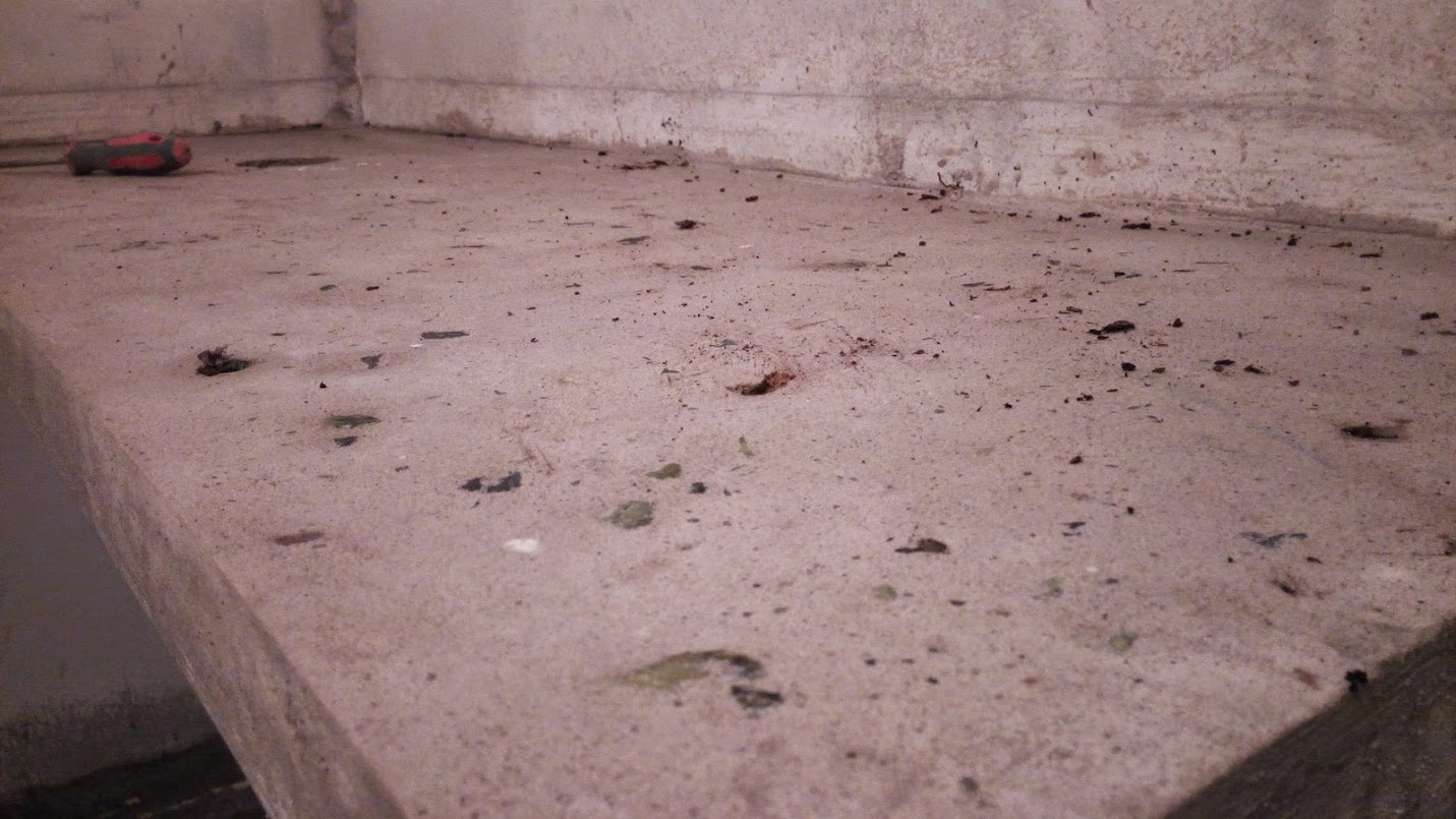

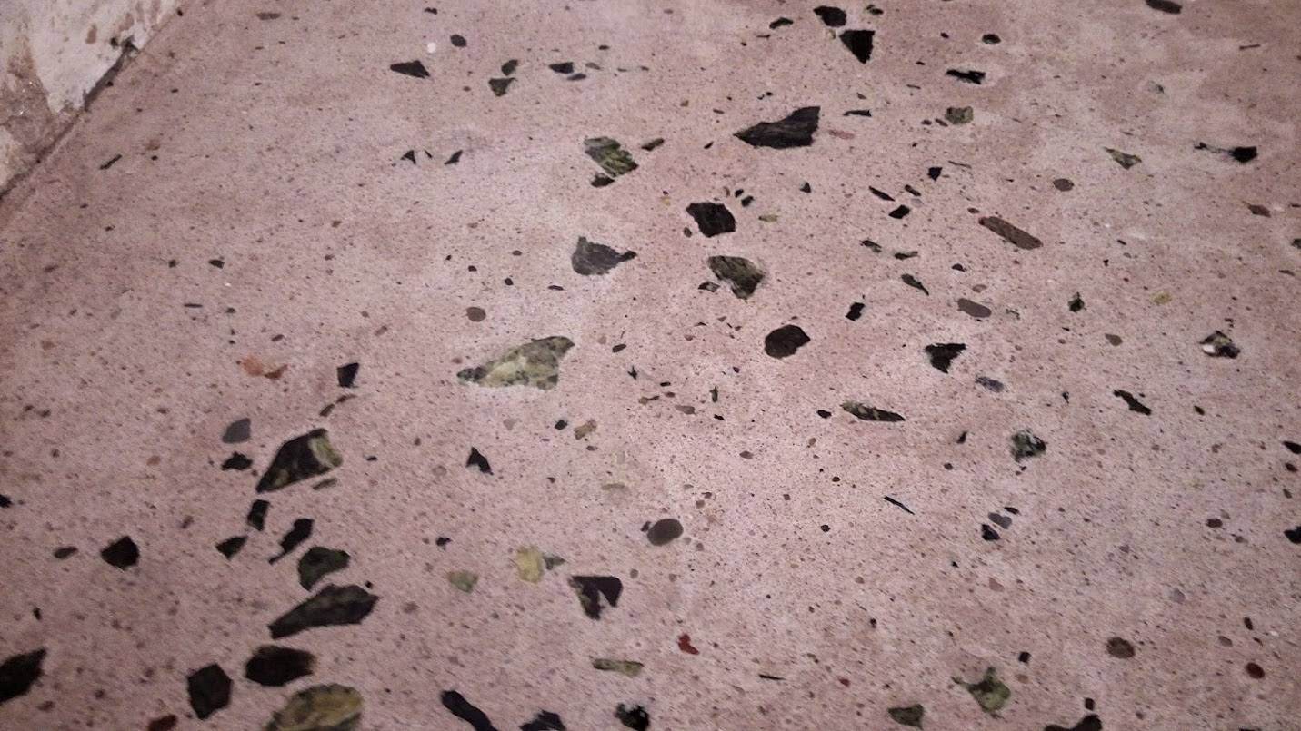

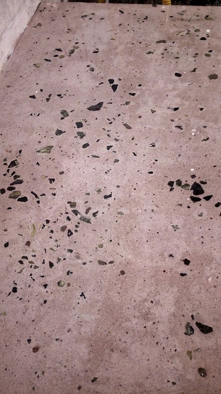

    Сам процесс к сожалению не заснял.   Сначала прошел 50 , снял верхний слой песка, так же пришлось некоторые непрочные элементы выкулапать и получились раковины которые заделал раствором и оставил твердеть на пару дней

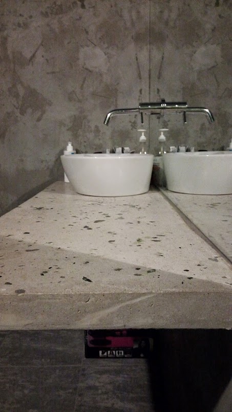

    Когда раствор в раковинах затвердер я приступил снова к полировке.  Воды очень много было.  Проходил кругами по очереди  50, 100, 200,400,800,1500, 3000  .
    Т.к. на этой столешницы не было необходимости делать зеркальное отражение, поэтому сильно много времени на полировку не выделял.  Ну собственно стал проявляться сам камень змеевик.

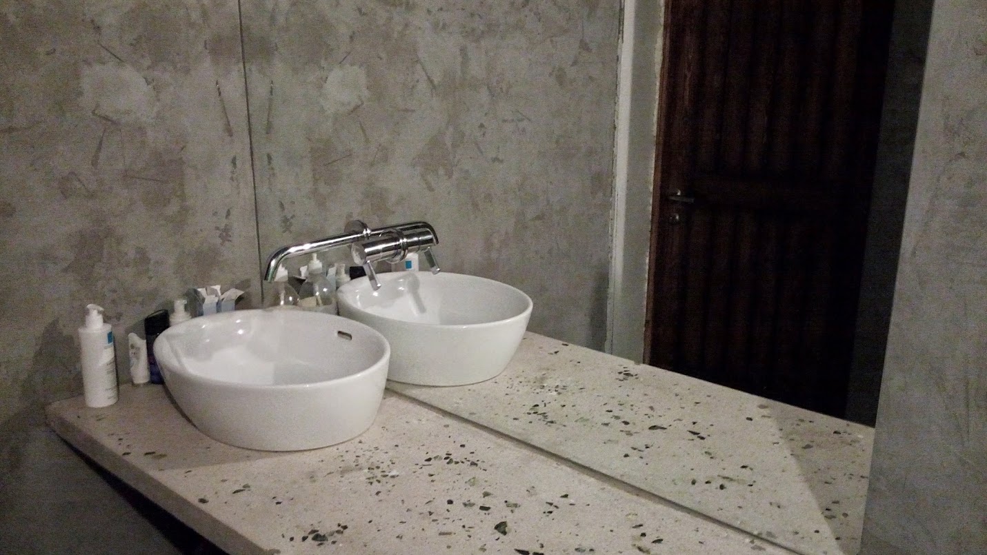

    После полировки прошелся пару раз лаком для бетона.  Установил раковину и получилось вот так:

    И как-то я такой бетонной консоли не доверяю.. Особеннокукреплению к стене.. Глубокая штроба? Из чего стена?

    Ыыыы… Откуда в стене появился кран? Откуда в зеркале дырка под кран?  Мне больше сея фича вставила.
    #116966

    Стена газобетон. Одна стена толщиной 20см там штроба 10см , второая стена толщиной 10см там штроба примерно 5см.  Двое человек выдерживало на столе.

    Была проштроблена стена и установлен туда кран скрытый  http://www.sanadom.ru/38243_kludi_kludi_skrytaya-chast/   . Когда заказывали зеркало попросили сделать отверстия под кран.
    #116968

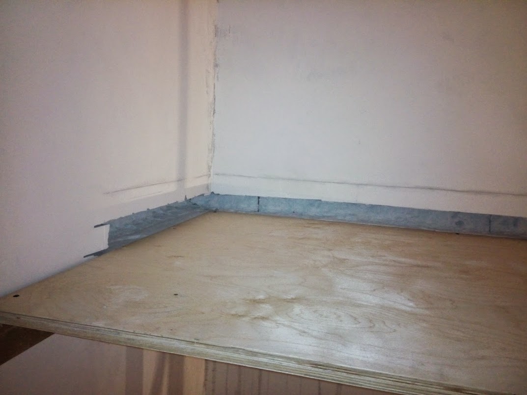

    Пришло время залить кухонный остров. Размеры будут 2100мм x 1200мм . Со встроенной варочной поверхностью .
    Подготовка опалубки.
