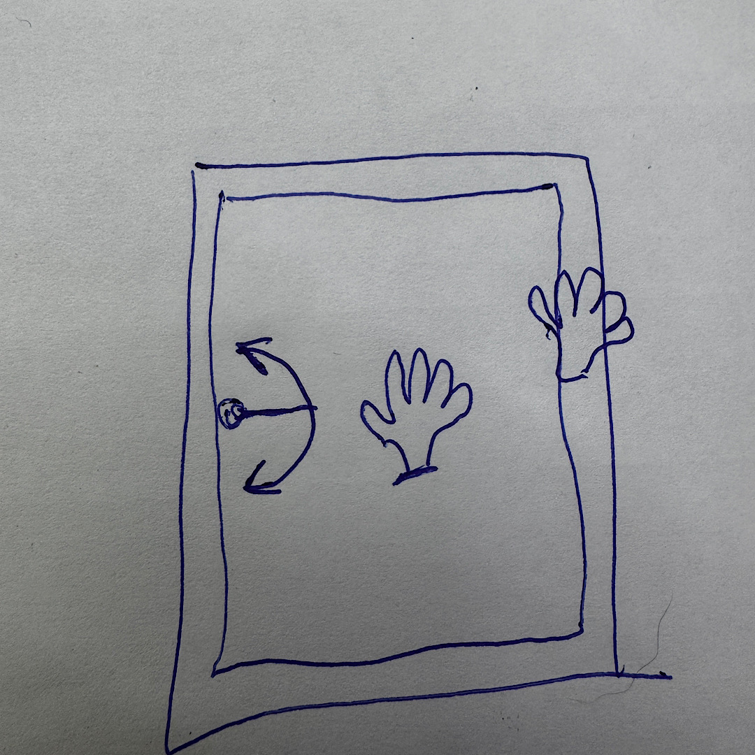

    Заклинила створка окна, и не открывается. Ребёнок попытался вчера открыть в режим «проветривание». С его слов, там что-то щелкнуло негромко, и окно не открылось. Ручка нормально вращается во всех положениях, внутри слышно, как движутся направляющие. В режиме «открыть» нижний угол отходит нормально, т.е. пальцами створка как бы начинает открываться. Середина, где ручка, тоже подвижна. Но верх заблокирован наглухо. При переключении в «проветривание» верх-низ створки заблокирован, но резинка чуть отходит, рука сразу начинает чувствовать сквозняк. В режиме «закрыто» резинка поджимается плотно, всё хорошо.
    Вопрос: как открыть створку окна? Вчера всё перепробовал, бесполезно. В интернете моего случая не нашел. Там, в основном, 2 варианта рассматриваются: либо ручку заклинило, либо сломалась сама ручка, она не двигает фурнитуру. Но у меня фурнитура двигается!
    Окно ставилось в детскую давно, даже не помню когда, тип фурнитуры тоже не знаю.
    Что посоветуете?

    День добрый.
    либо ножницы соскочил и в шлицах, либо 🤷‍♂️ все что  угодно.
    для начала попробуйте так.
    схематично нарисовал.
    придавить створку и прокрутите ручку по стрелке верх до конца , в низ до конца.

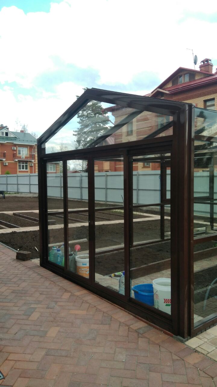

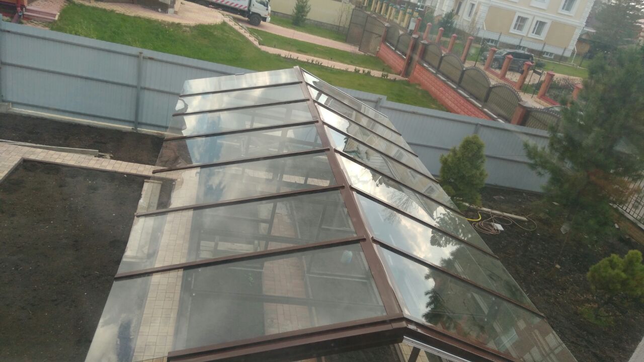

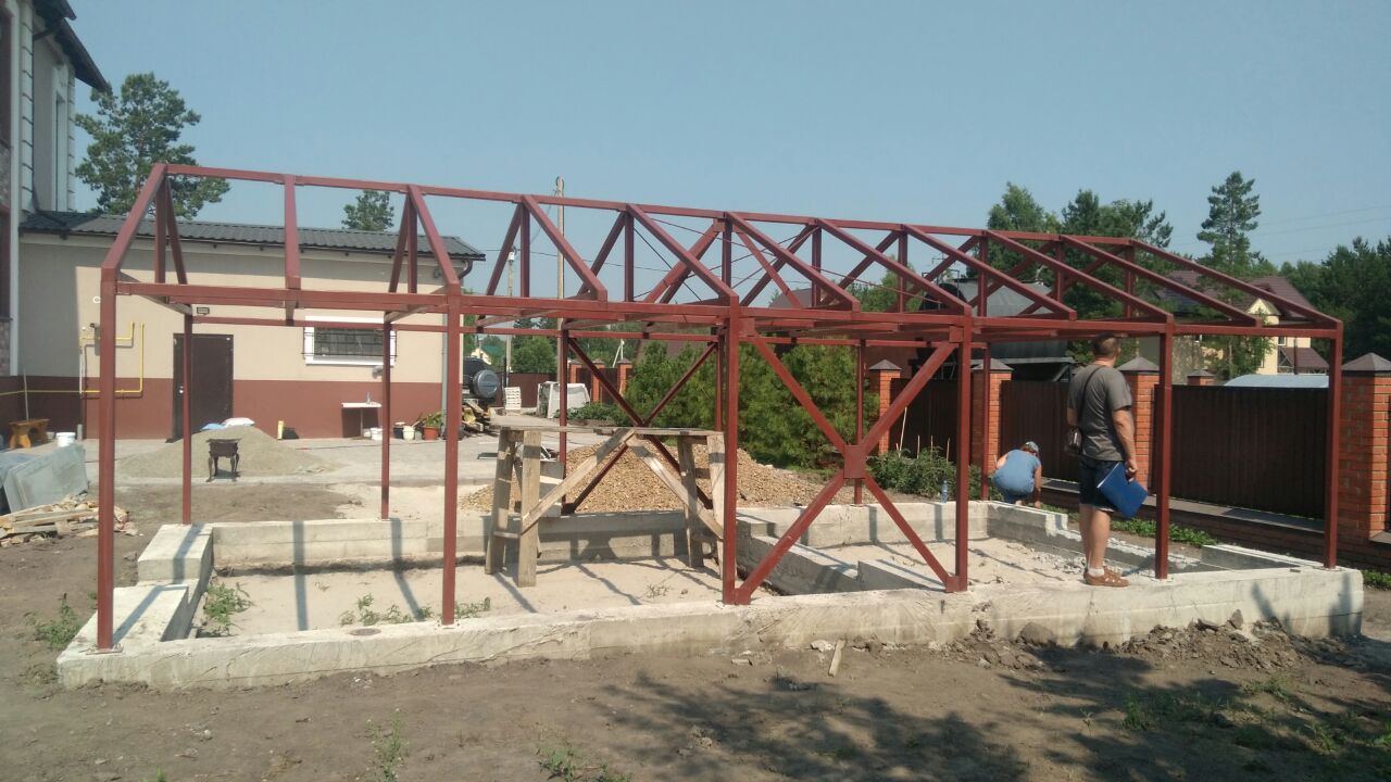

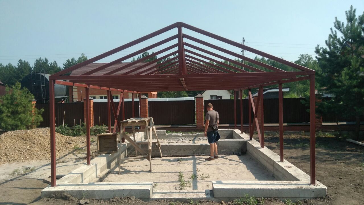

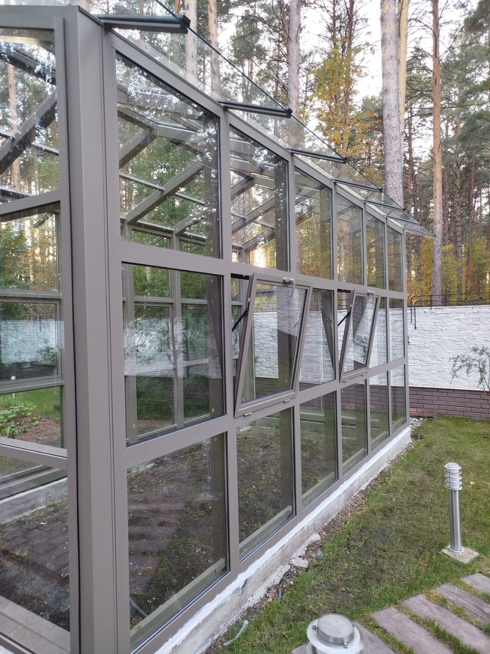

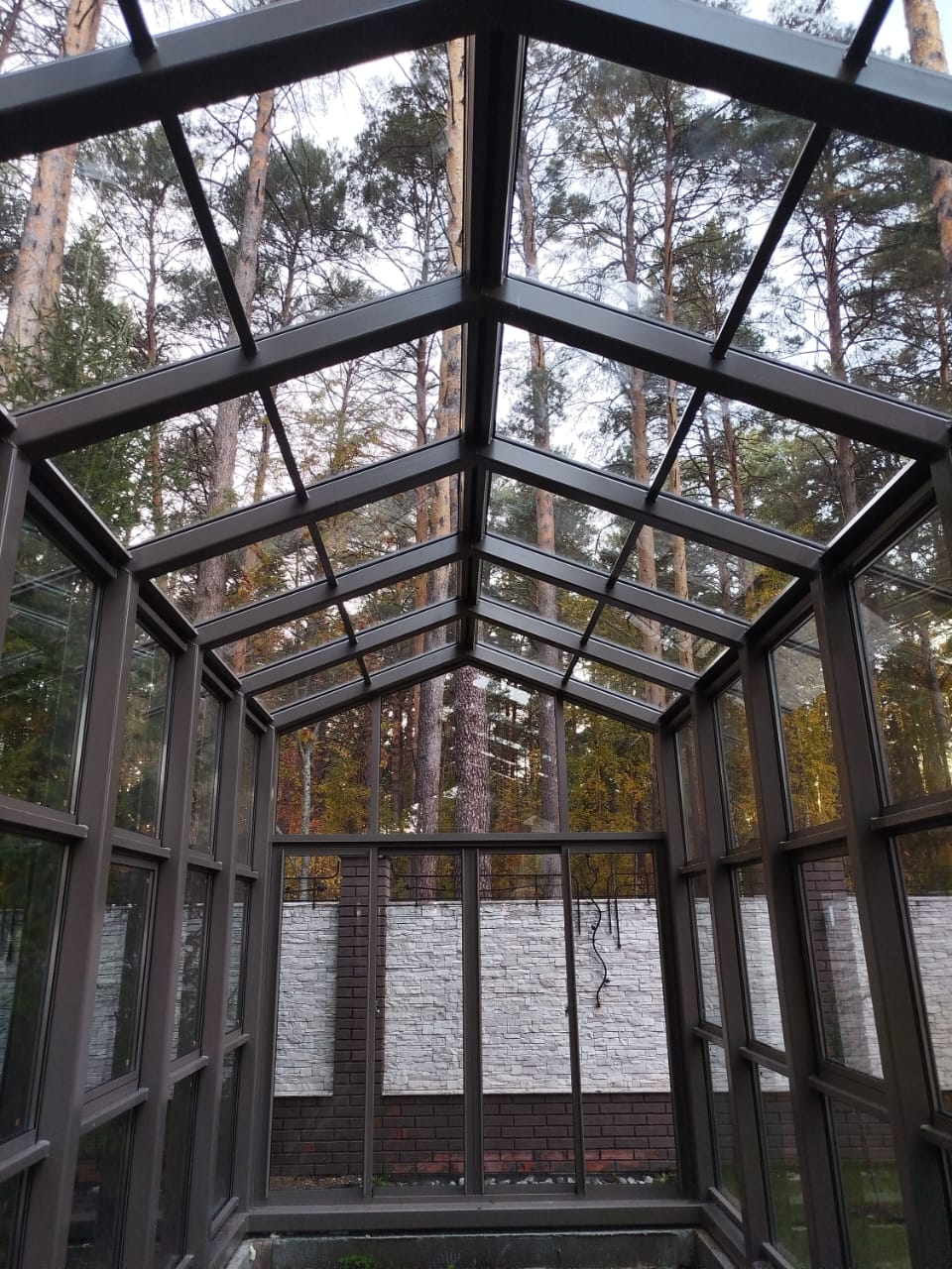

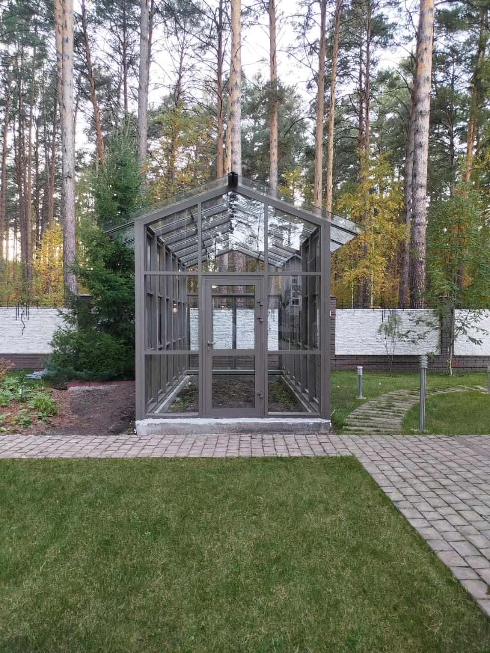

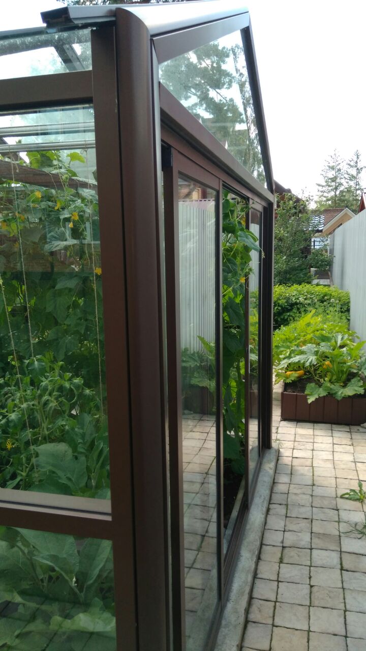

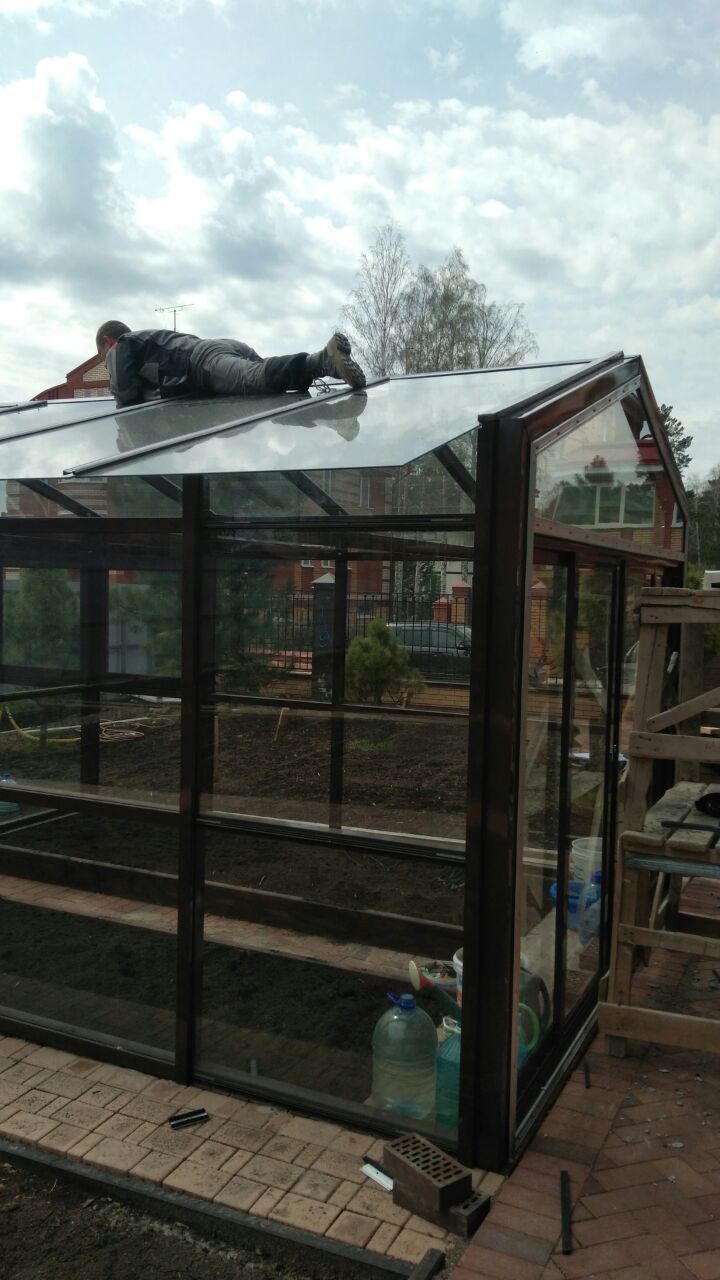

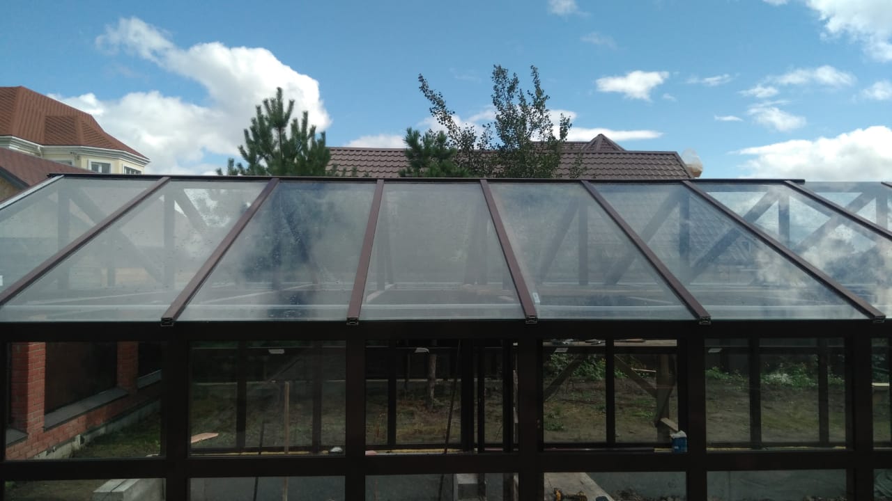

    RemSpektrRemSpektr
    #621441
    АватарМульсик
    • Томск Дзержинское
    И какая цена у этой красоты?
    #621442
    RemSpektrRemSpektr
    Последнее фото теплицы.
    Без внутреннего каркаса и основания 1.500.000р😬😬
