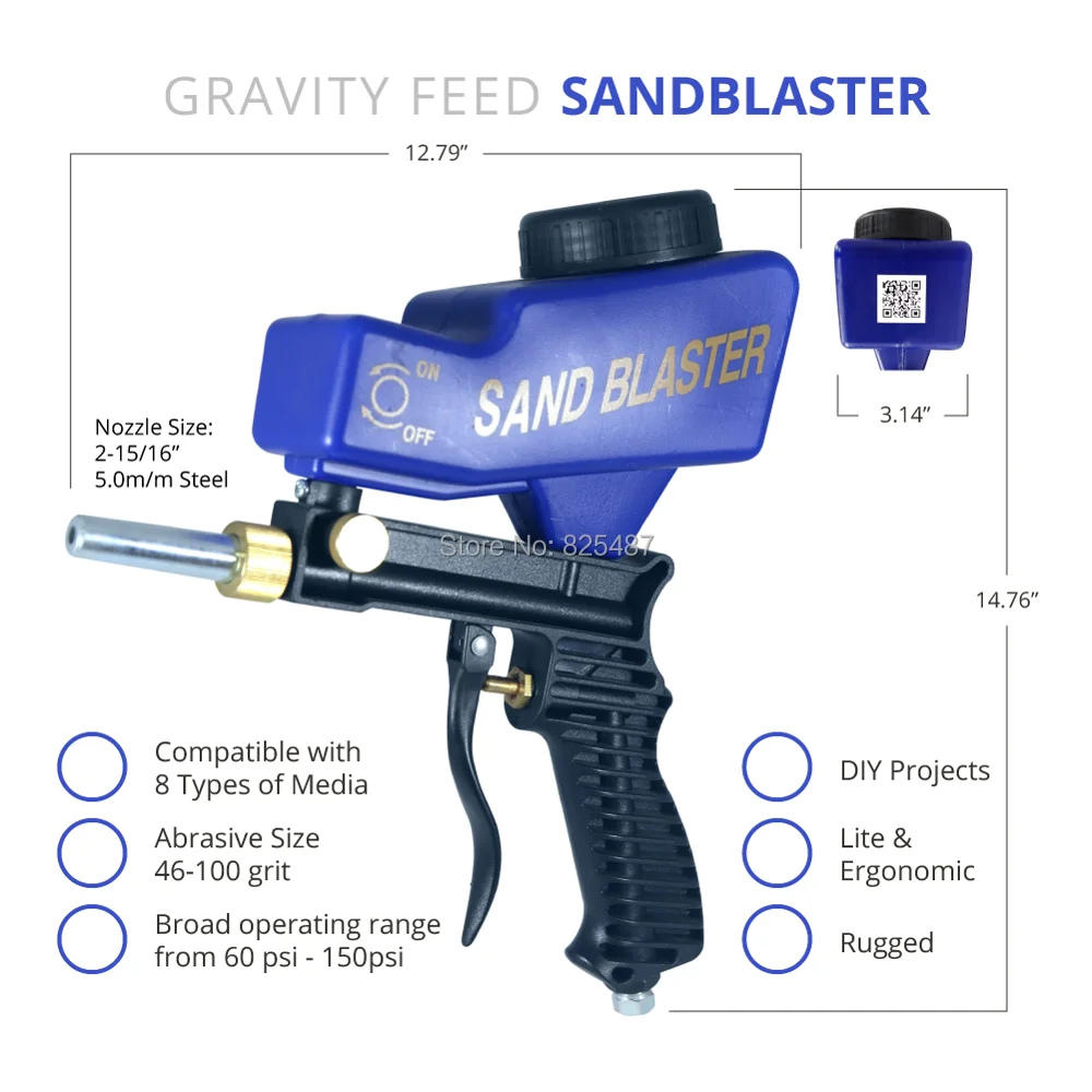

    Кто-нибудь пользовался пескоструйником с Али?
    уж больно цена заманчивая — 3 тр с доставкой
    на видео все солидно выглядит   Но хотя бы ржавчину с железа снимет?
    https://hz.ru.aliexpress.com/item/LEMATEC-Gravity-Feed-Sandblasting-gun-…

    Cardinal, а что входит в коплект за 800р ?
    #202348
    SergK2 написал:
    просто сам пескоструйный пистолет. бачок снизу. весь из металла. сопло только одно в комплекте (металлическое). фирма matrix
    просто зашел в магаз на шевченко 49 (вроде) и там прикупил.

    Есть подобный тому, как на картинке выше. Покупал когда-то для матирования зеркал. Аппарат нормальный, но исключительно для мелочей. Свечи автомобильные почистить, ну или ржавый гаечный ключ максимум…
