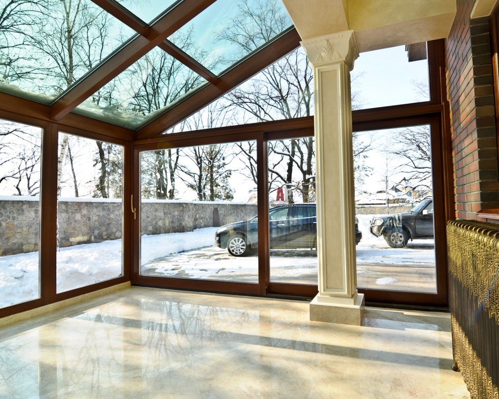

    Есть ли опыт изготовления панорамного остекления? Стоит ли с этим связываться и насколько это дороже обычного рамного остекления ?
    (для веранды, если что)
    #16531
    RemSpektrRemSpektr
    Что-то вроде этого.
    #16532
    RemSpektrRemSpektr
    Нет не делали, это просто ООООООЧЕНЬ ДОРОГО!!!!
