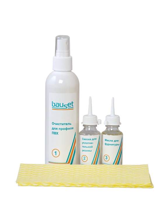

    Набор BAUSET по уходу за окнами ПВХ (200+30+30)мл

    Принцип одинаков, жижа везде почти одинаковая, только цена разная))
