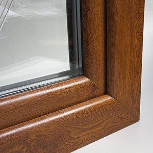

    Возможно ли ламинировать белые окна в домашних условиях? Может пленка есть какая?
    #17196
    RemSpektrRemSpektr
    Плёнок много. Но не факт, что будет держаться! Большая вероятность, что можно испортить окна.
