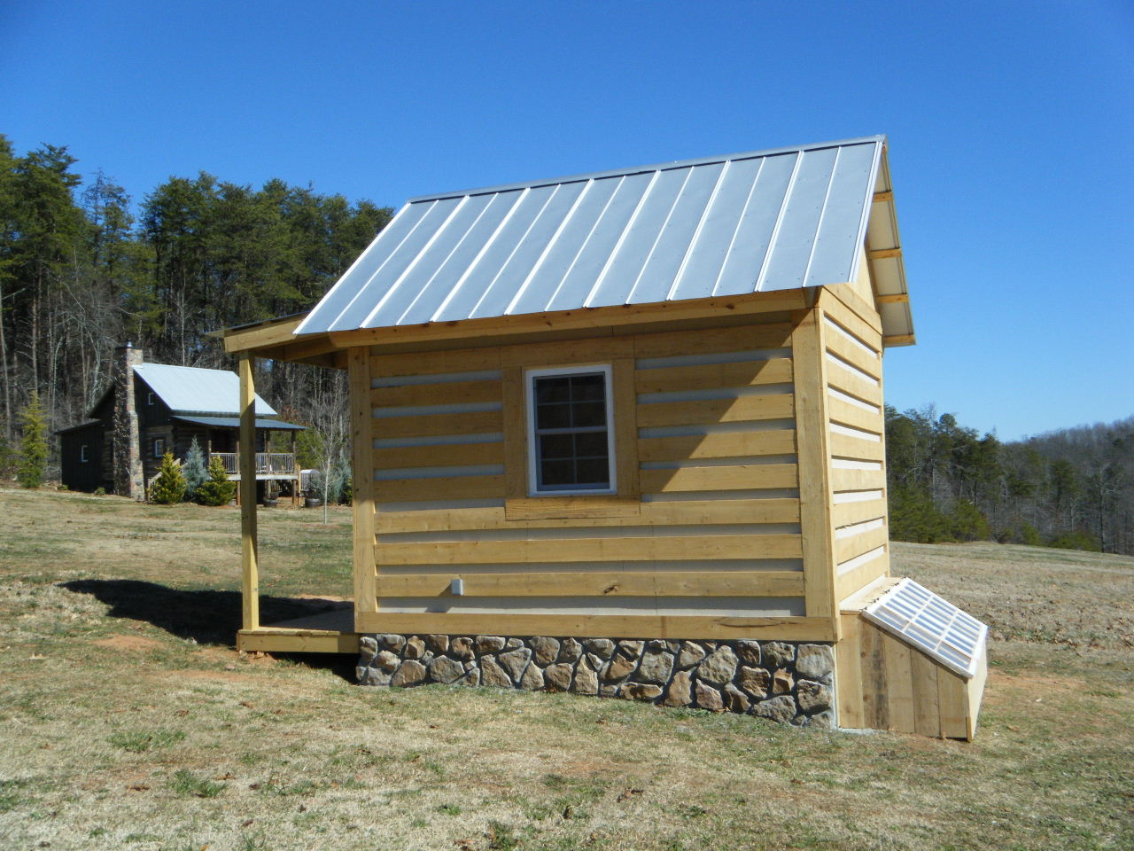

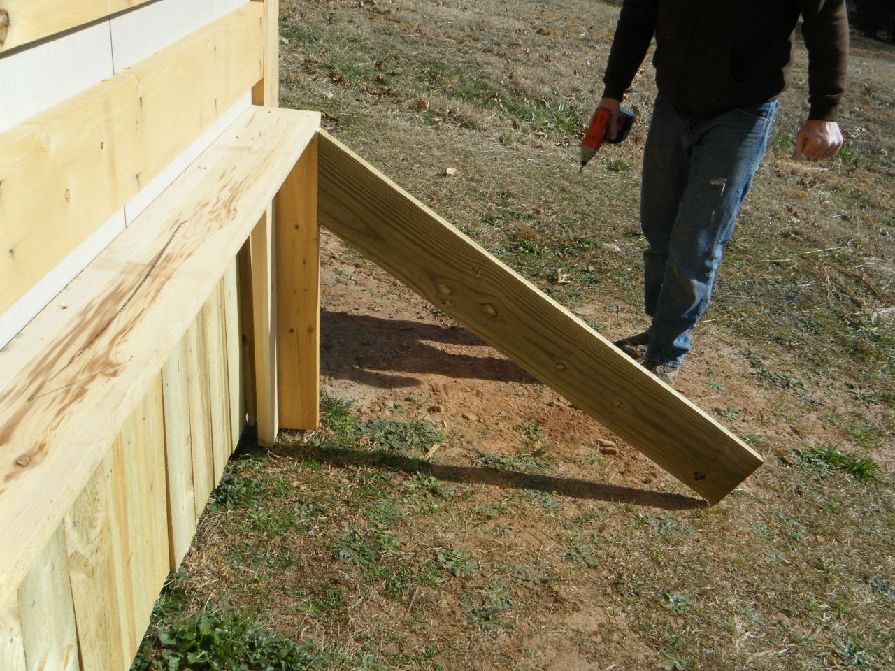

    Мой  муж, Вальтер, придумал простой дизайн для  проекта "грядки из старых окон" Окна хранились в нашем сарае давно и сохранились отлично.

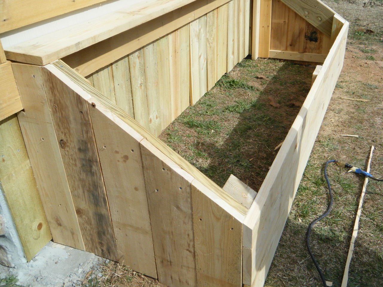

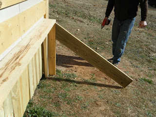

    Мы начали с построения коробку из хвойных пиломатериалов.

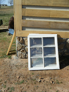

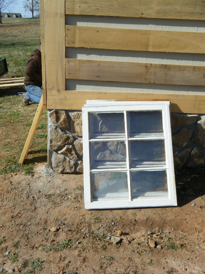

    Нашли угол для придомовой грядки
    Танкер готов.

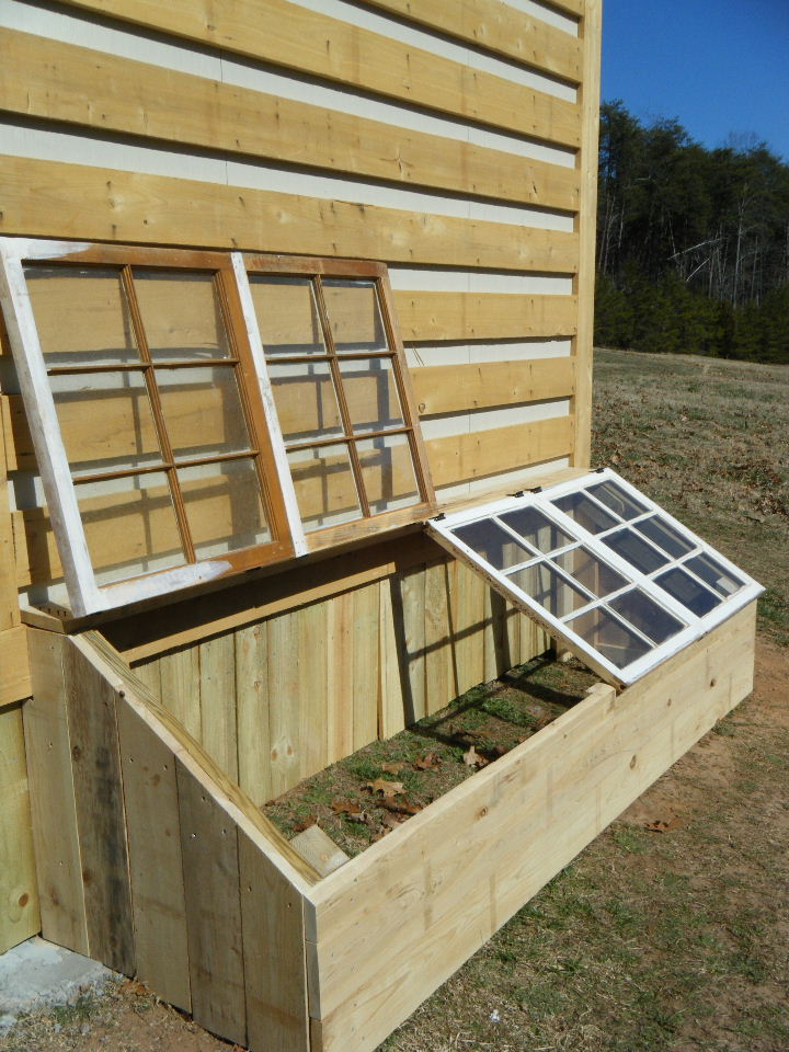

    Коробка достаточно большая, чтобы держать полку и  два уровня саженцев.

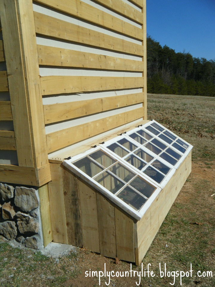

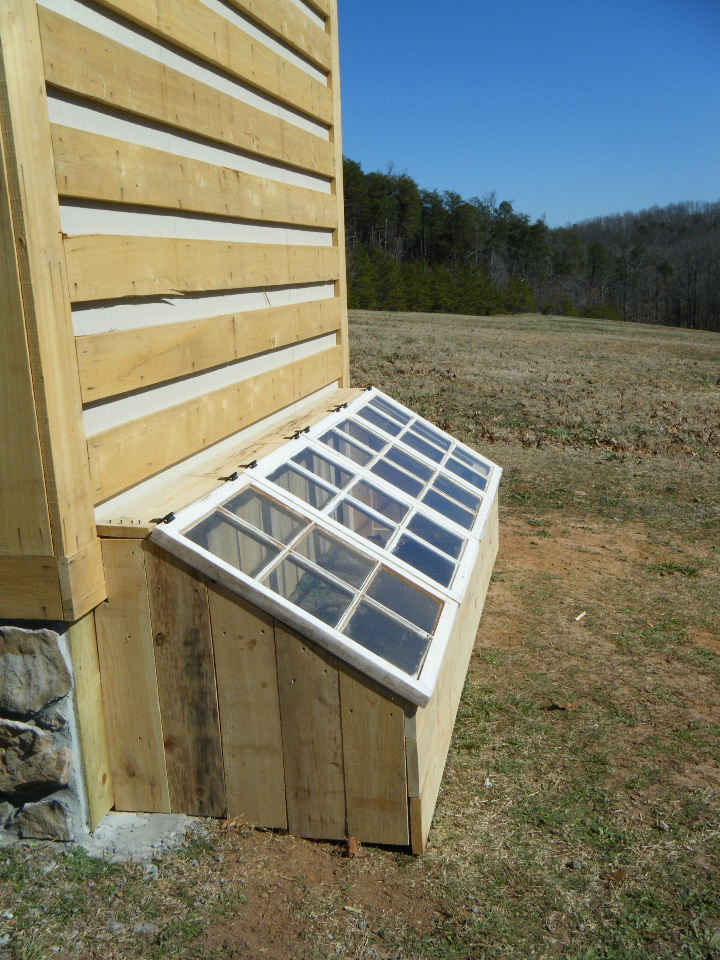

    В заключениии — еще три фото, как выглядят южные придомовые грядки, забирающие тепло от дома и начинающие работать еще зимой:

    Отличная идея использовать тепло от завалинки!
    #104527
    Нужны двойные рамы ( и то конвекция будет вредная), эппс по контуру под досками.. И убрать утеплением между домом и грядкой, если оно там есть.
    А то у некоторых «Вальтеров» — зимой +10
