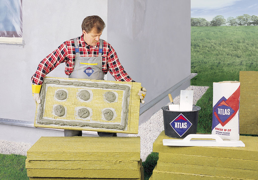

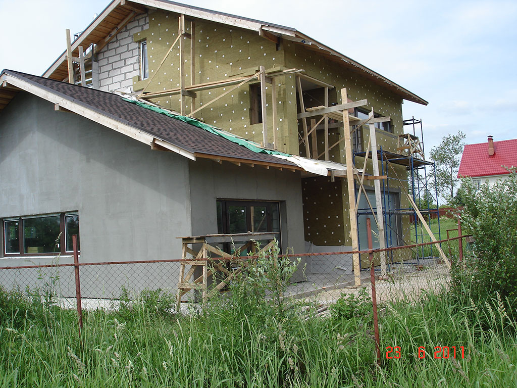

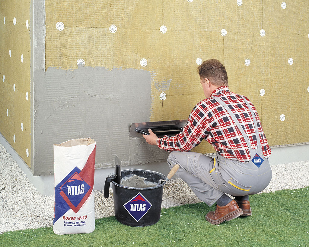

    Вот такой дом. Крепление теплоизоляции с помощью специального клея АТЛАС и прижимного распорного дюбеля с термоголовой. В качестве утеплителя может быть использована только жесткая базальтовая плита, пенополистирол или пеноплекс сертифицированный для данного вида работ. Толщина теплоизоляции рассчитана специалистами исходя из теплотехнических норм (тепловая защита зданий СНиП 23-02-2003).
    Под слоем утеплителя остаются все неровности, зоны промерзания и иные дефекты фасада. С помощью специальных клеев АТЛАС для теплоизоляции, после приклеивания теплоизоляции поверхность фасада выравнивается в идеально ровную плоскость. На первом фото внимательный читатель может увидеть способ уклейки теплоизоляции. На втором этапе жедаем следующее:

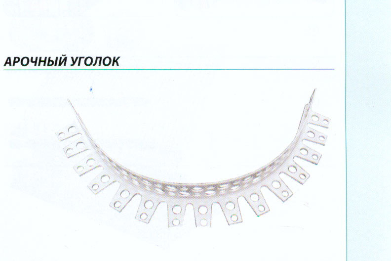

    Установка специальных углозащитных профилей и профилей примыкания к оконным и дверным блокам. Формирование откосов и оконных проемов.
    Армирование утеплителя специальными фасадными стеклосетками (ограничивает термодеформацию и защищает систему от механических повреждений).

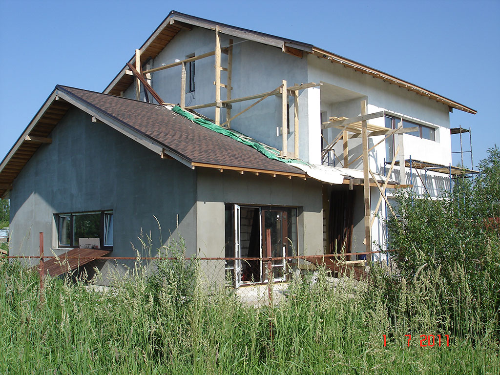

    Следующий этап:

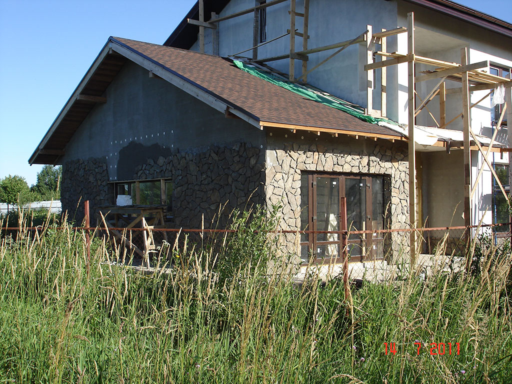

    Подготовка основания к нанесению декоративной штукатурки АТЛАС и под облицовку камнем. Нанесение специальных адгезионных грунтов. Укрепление дымохода под облицовку тяжелым камнем.
    Вот как изменился дом:
    Следующий этап:

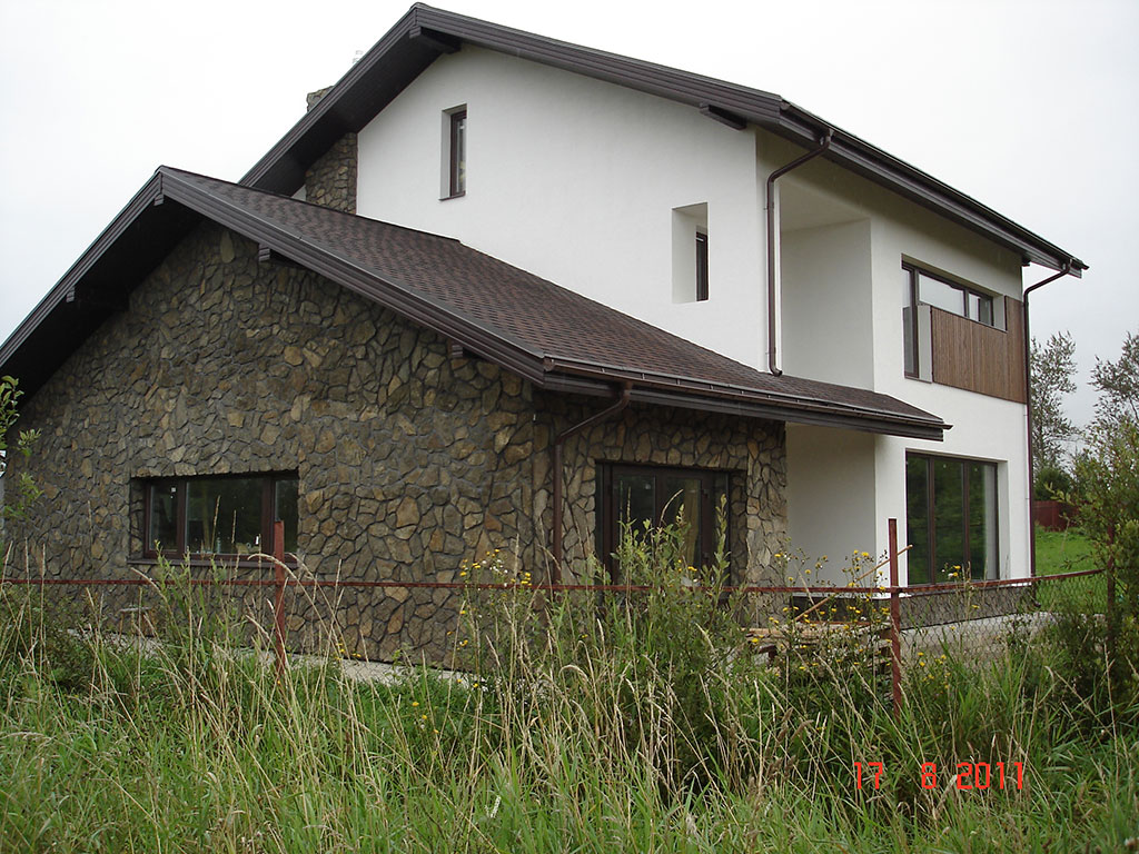

    Облицовка натуральным камнем. Совместная работа по архитектурному оформлению фасада деревом и камнем. Нанесение силикатной штукатурки АТЛАС. Силикатная штукатурка АТЛАС характеризуется высокими механическими характеристиками, повышенной паропроницаемостью, стойкостью к мытью и атмосферным воздействиям.
    В окончательном виде дом принял такой вид:

    Так что, облицовка висит на минплите? Насколько это долговечно?

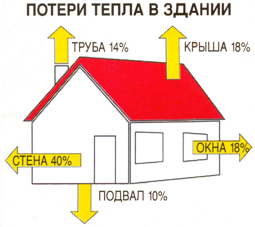

    что-то не видно армирования утеплителя, только пообещали чтоль сделать… да еще и 60 дней на все это ушло… а еще шокируют теплопотери стен- 40%?!
