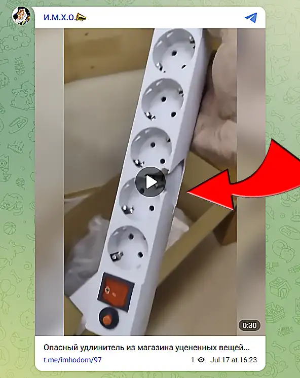

    За десять секунд от нового удлинителя не осталось ничего. Нажмите на картинку, смотрите видеоролик в нашем телеграме:
