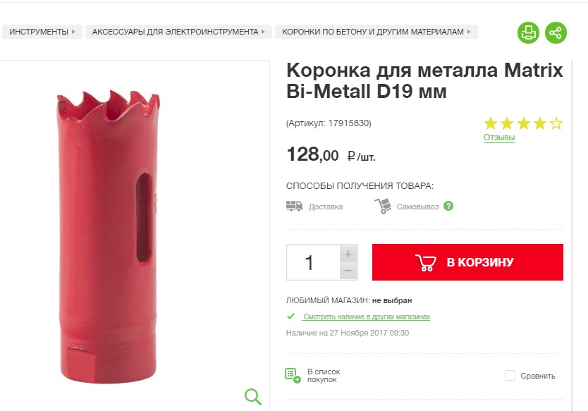

    Интересно а сверлил ли кто такими сверлами металл(чернуху)

    Я сверлил…только "Бошем" и просто сталь, но чугун будет грысть еще проще/легче. Что то больно дешевая коронка
    Слава, такими можно сверлить, но только с центровочным сверлом

    trettret
    • Новосибирск
    Да, я понял- там на сайте есть держатель с центровочным , хочется понять на сколько отверстий хватит -ну допустим в 3мм железе(10-20-30…?)

    Проблема еще в том, что не на каждое центровое сверло налезет эта коронка, тк диаметр у нее маленький… У меня валяются несколько 22 коронок которые не одеваются на центровое сверло от 50-й коронки…

    LARSLARS
    Если не "на сухую" сверлить, на требуемых оборотах-то на много…я своими уже штук 50 просверлил
