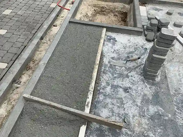

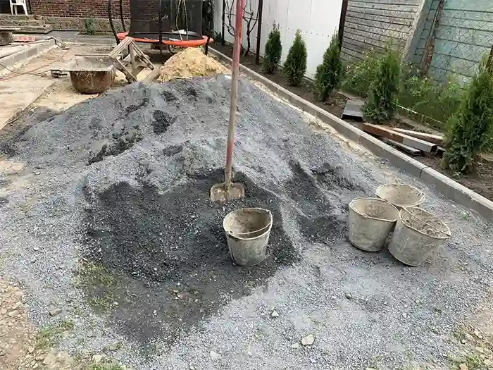

    Под основание для мощения был взят щебеночный отсев, который на сухую перемешивался с цементом в соотношении 1:5 (цемент : отсев)

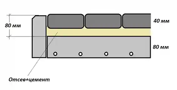

    Толщина тротуарной плитки — 40 мм, а стяжка во дворе была залита ниже финишного уровня плитки на 70-80 мм, то есть у меня оставался зазор 30-40 мм именно для заполнения смесью отсева и цемента.
    В качестве маяка для разравнивания сухой смеси я использовал профильную трубу 50 мм., укладку производил «участками» или, можно сказать, «дорожками» шириной по 0,5 метра.
    Смесь разравнивается, а затем на нее укладывается плитка:
    Удобно то, что работа выполняется поэтапно. Сделал «дорожку» из отсева, положил несколько рядов плитки, остались силы и время, сделал еще одну и так далее…
    Толщина маяка 50 мм, при этом усадка смеси отсева и цемента возможна лишь на 20-30%, поэтому уплотненная под плиткой смесь как раз и получается в пределах 30-40 мм.

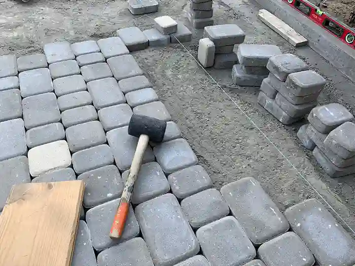

    Выравнивание плитки производится под шнур.
    Сначала кладется плитка по бокам в уровень, затем по ней натягивается шнур и заполняется плиткой промежуток, после чего под шнур каждую плитку мы подбиваем киянкой.
    Поверхность получается идеально ровной…
    Вот таким незамысловатым способом я выложил весь двор. Рекомендую.
