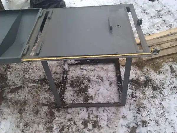

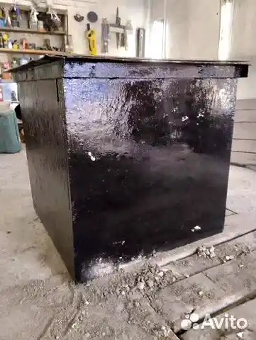

    На Авито продают творило для погребов. Давайте разберемся — что это и для чего нужно.
    Вкратце это — а короткий вертикальный лаз в это подземное помещение, тамбур с двумя крышками, одна из которых находится на уровне перекрытия, а вторая лежит вровень с землей, полом.
    Стенки творила выкладываются из камня, кирпича. Или изготавливаются из бревна, доски, плоского шифера, ЦСП, стального листа. Верхний люк для погреба может быть деревянным или металлическим. Нижняя крышка сплошная или решетчатая, из любого конструкционного материала. Утеплитель укладывается либо внутрь тамбура на нижнюю крышку, либо подшивается к верхнему люку снизу.
    В большинстве регионов РФ творило знакомо практически каждому автолюбителю. Который строил гараж в кооперативе во времена СССР.
    Классическое творило погреба своими руками – это:
    · сваренный из уголка 50х50 мм куб с дверкой на стальных петлях сверху;
    · нижняя рамка куба покоится на плите перекрытия;
    · на верхнюю рамку приварена дверка;
    · боковые стойки по высоте равны толщине засыпке перекрытия грунтом.
    Пространственная конструкция может использоваться в качестве силового каркаса или для частичного усиления туннеля. Боковые стороны куба можно зашить листовым материалом – стальным листом, ЦСП, плоским шифером, ОСП, или доской.
    Во втором случае применяются конструкционные материалы с высокой несущей способностью. Кирпич или стеновой блок в виде кладки, тонкое бревно или брусок в виде миниатюрного сруба.
    То есть, листовые материалы и доска больше всего напоминают классическую опалубку, которая удерживает земляную засыпку. Нагрузка воспринимается стенками творила. Затем передается на стойки из уголка.
    При использовании стенок творила из бруса, бревна вся нагрузка от веса и давления грунта воспринимается непосредственно этими ограждающими конструкциями.
