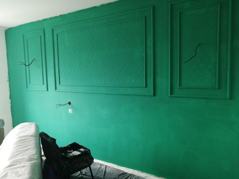

    Вопрос по теме. Суть такая — на стенах были обои, после их снятия были обнаружены стены выровненные шпаклевкой, в некоторых местах было видно что шпаклевали несколько раз(может что-то отваливалось и тд.) далее было принято решение их покрасить, однако, после покраски, вылезли вот такие пятна(на фото видно) как это можно исправить?
    Покрашено в 2 слоя краской Condor. Можно ли это перекрыть еще слоями краски?
    Или необходимо было готовить стены к покраске и заново их шпаклевать? Или теперь нам ничего не поможет?
    #599679
    АлькаАлька
    Стоило загрунтовать,чтоб избыточную, неравномерную впитываемость убрать. Ну и  сильно похоже,что нанесение тоже не особо равномерное было, где-то жирно, где-то почти сухим. Красить можно,но вопрос сколько слоёв потребуется…..

    АватарШкант
    Спасибо! С Божьей помощью и второй перекраской  пятна ущли!
