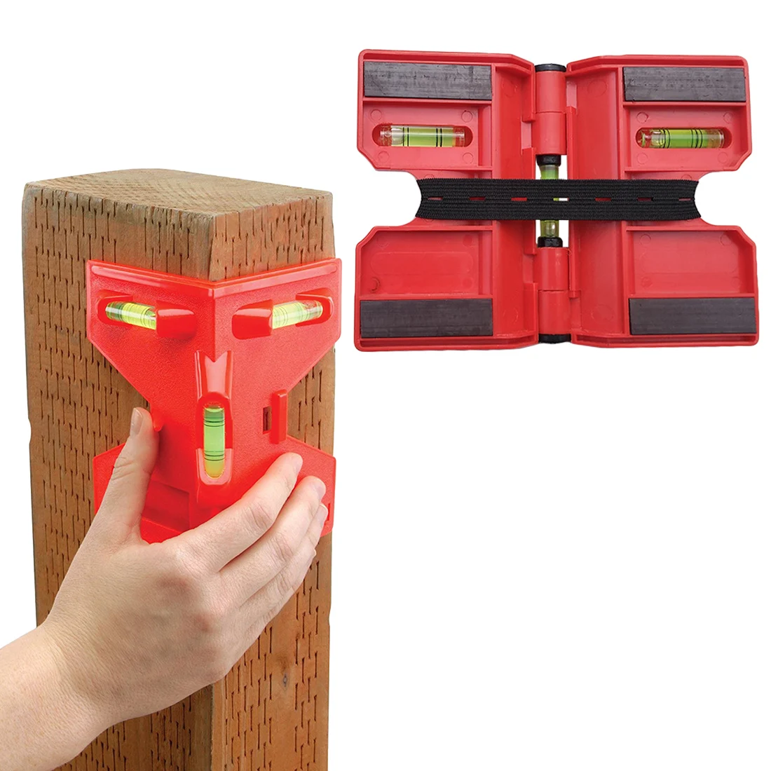

    Хм, уровень для установки столбов )
    331,83 — 404,37 руб
    https://ru.aliexpress.com/item/340/32957498300.html

    о, классная наводка. купить чо ль — по лету столбы ставить
    #408556
    В наших краях была бы более актуальна для круглых столбов….
    #408557
    забавная штука. видимо прикуплю
    #408576
    Она и на круглые нормально липнет. В наших краях называется «обезъянка для столбов».
    #408578
    Чета мне не понравился такой уровень. Для круглой трубыдумаю прокатит, а на кирпичах полная лажа; из за мелких выступов и неровностей он врет, ибо короткий. Ему надо идеально ровную поверхность. Одиночным уровнем можно выбрать местечко на поверхности без большого вранья.
    #408579
    Купи уголок из алюминя необходимой длинны. Его к столбу, к нему уровень. У меня такой всегда под рукой.
    #408585
    база маленькая, факт. только на стальном профиле. как раз мой случай ))))))))))))))

    на стальном профиле
    эх.. сколько стальных уголков покупал, почему-то все выгнуты
