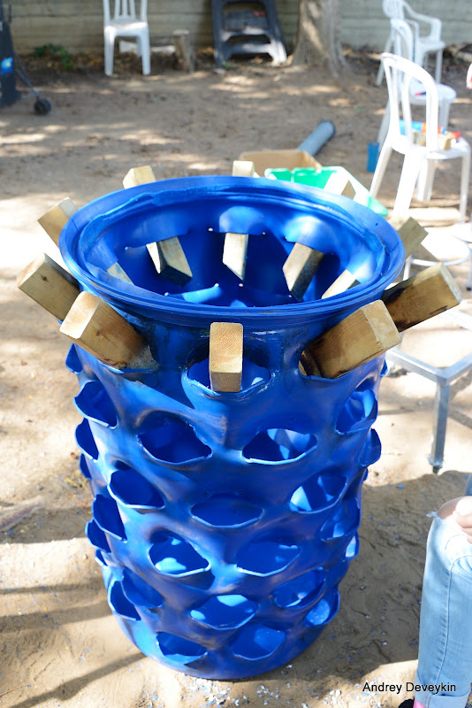

    Идея вертикального сада-огорода не нова. В том числе и из цилиндрических предметов. Но в этом мастер-классе есть пара изюминок. Во-первых, все материалы и инструменты уже заготовлены. Лиор Вакнин, автор мастер-класса, отточил технологию до такой степени что справится даже тот у кого руки растут не из нужного места. Во-вторых, в бочке предусмотрен реактор удобрений работающий на пищевых отходах и дождевых червях.
    Фишка в том, что в центре бочки устанавливается труба, в которую сбрасываются пищевые отходы. В трубе делается достаточно отверстий чтобы черви могли выбираться на прогулку в бочку и возвращаться на обед обратно в трубу. Так же, в трубу проникает вода при поливе и вымывает из неё продукты жизнедеятельности червей. Вода стекает в резервуар под бочкой и повторно используется при поливе возвращая питательные вещества в почву. Таким образом мы отказываемся от удобрений, экономим воду и выбрасываем меньше пищевых отходов.
    А теперь подробнее о мастер-классе и системе полива:
     В данном случае это бочки использующиеся в пищевой промышленности для транспортировки глюкозы  на 220 или 60 литров. Работать лучше вдвоём, так как на этапе формирования "карманов" лучше чтобы один человек орудовал горелкой, а второй вставлял клинья.

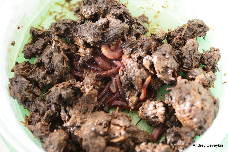

    10. … и червяков
    Дождевые черви не любят кислого, поэтому первое время их стоит кормить остатками сладких фруктов.

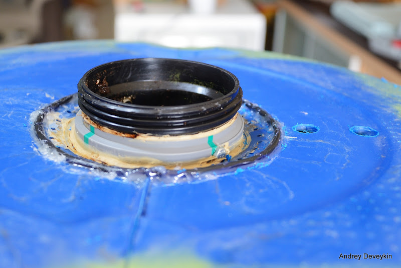

    12. По ходу эксплуатации бочки выяснился технический недостаток дренажной системы. Хотя отверстия для дренажа расположены в центре, вода всё равно растекается в разные стороны по дну и капает с краёв бочки за пределы резервуара который должен её собирать. Решение — барьер вокруг дренажа
