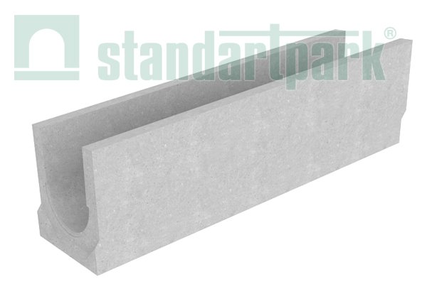

    У родственика каждую весну с неделю-полторы через участок течет небольшая "речка" (талые воды) .Отвести ее нет возможности. Как лучше сделать:
    1. выкопать канаву и залить бетонный желоб
    2. выкопать канаву и уложить в нее половинку трубы пластик/металл, к пластику опять же лед липнуть не будет — будет легче по весне прочистить
    3. выкопать канаву и заложить в нее дренажную трубу и сверху щебнем засыпать, тем самым пустить реку под землей

    Нашел почти на халяву бетонные лотки прямоугольной формы 50 см шириной, вкопал и река облагородилась. За пределами участка проблем вообще нет — стекает в кювет вдоль дороги

    Контактами продавца поделитесь? Длина лотков какая и цена?
