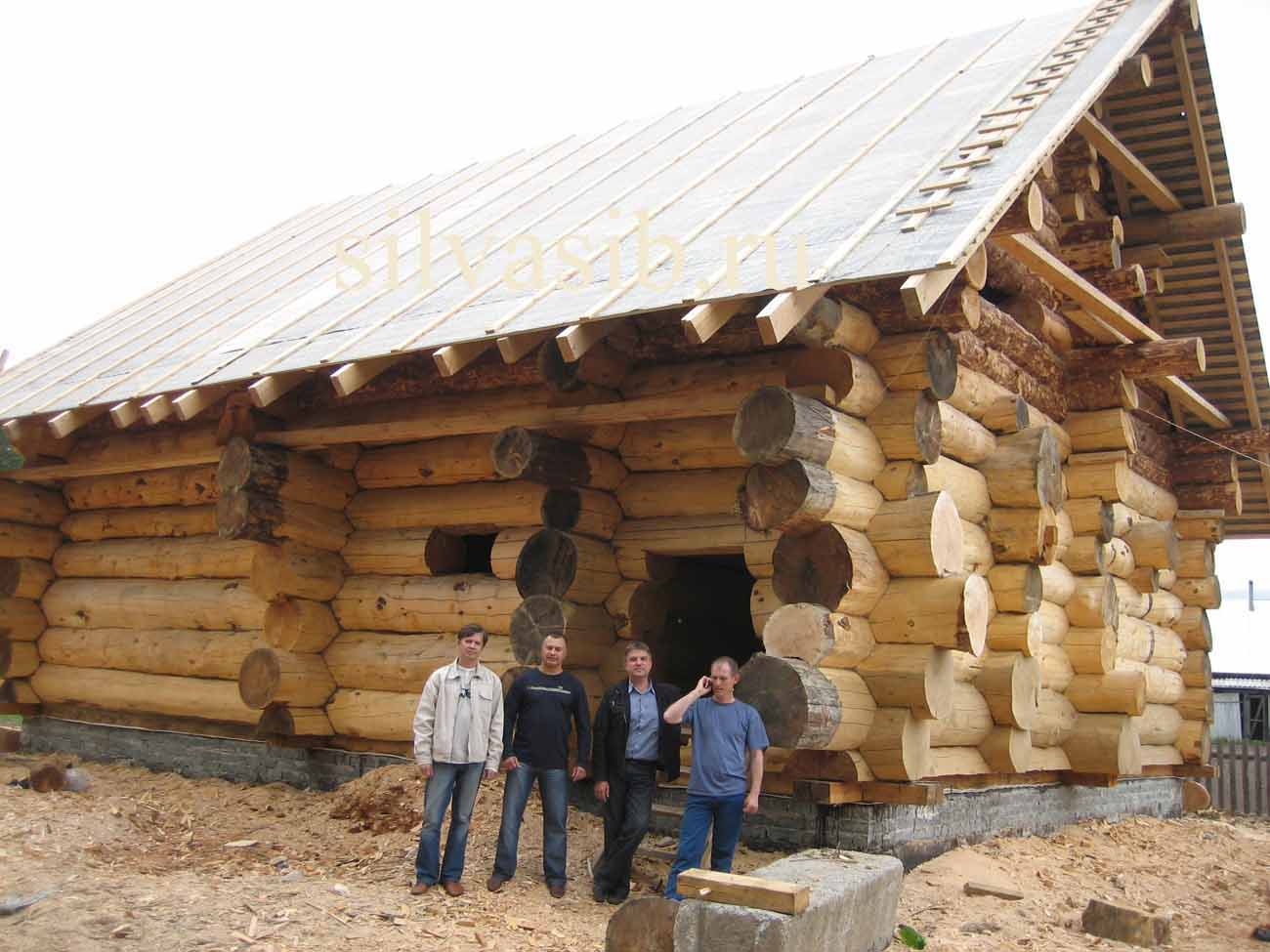

    Veteran wrote:
    Лет эдак 12 тому назад работали с одним заказчиком. Захотел он себе рубленный дом. Срубили ему дом, не мы, из кедра, 9 рядов, бревна на подбор в диаметре 60 см. Домик вот также под временной кровлей простоял 1,5 года. Затем его перевезли в Томск и собрали. Разговаривал через какое то время сэтим человеком по поводу его дома.
    Внутри и снаружи он его не облицовывал ничем. Внутри бревна о шлифовал, фанат живого дерева. Тепло.
    НО! Есть, по его мнению, большое НО.
    Только мы с женой, говорит он, проконопатим изнутри швы, бревно выкручивает и в шов чуть ли не кулак лезет. При этом это не только так верхние венцы, но и нижние.
    Его заказчики, по его словам, когда видели его дома, с выпучеными глазами начинали просить, чтобы и им он такой же срубил. Он же всячески пытался их отговорить от такого опрометчивого шага.
    #13606
    АлександрАлександр
    ИМХО выкручивает когда компенсационного шва нет. пропил в верхней точке нужен чтобы напряжения небыло при разной влажности.
    #13607
    АлександрАлександр
    на фото выше его и нет как раз. следствие — трещины, "вертолеты" и т.п.
    #13608
    ForemanForeman
    • Томская область
    Шов еще будет немножко рулить, когда бревно сантимов 20 в диаметре, а когда оно как на фото…., ему, бревну, фиолетово на наши измышления.
