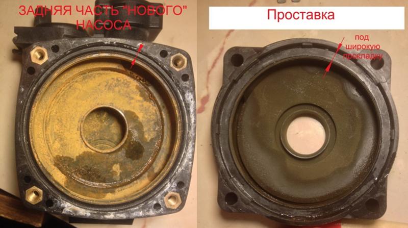

    Полетел насос Wilo (керам. подшипник) на котле Ariston.
    Купил другой насос (на фото справа) — почти подошел к старому корпусу (зад) — различие в ширине прокладки (на новом прокладка устанавливается под ротор, а на старом была поверх ротора). Из-за этого она не лезет в проставку (фото 2 справа)
    ВОПРОС — Можно ли вместо широкой прокладки промазать автогерметиком и будет ли он держать?
    P.S. Проставка стоит по схеме старого насоса между "головой" и задней частью корпуса

    Мне показалось или у них разное вращение?
    #176685
    Вращение разное. А это имеет значение?
    #176686
    АватарАкела
    При наличии в трубопроводе обратного клапана, разумеется, имеет. Так же имеет значение для измерения температуры на выходе теплообменника и, соответственно, для управления работой горелки. Речь идет, конечно, не о направлении вращения насоса, а о направлении движения теплоносителя.

    Ну так то и насос можно повернуть на 180 градусов, чтобы сменить направление потока :cash:
    #176688
    закралось сомнение. Новый насос — это в сборе с новым двигателем? или двигло старое? если старое — то направление вращения двигла под старую крыльчатку, для новой оно окажется обратным и будет ли качать и в какую сторону — это выше моего понимания)))) однозначно — будет не так как было)))))
