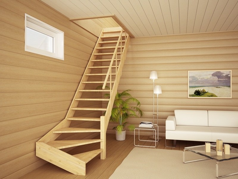

    АватарDannyTJ
    Нужен совет какую лесенку делать.
    Можно сделать как прямую лесенку, место вдоль стены позволяет, так и с поворотно-забежным началом. Как эта:
    Мне нравится как на фото вверху, просто прямая скучнее выглядит.
    Но может есть у такой конструкции какие-то минусы? Как она в эксплуатации?
    Подскажите, знающие люди, не хотелось бы потом поиметь какой-нибудь подводный камень
    #147273
    joinerjoiner
    Г-образные лестницы лучше с разворотной площадкой делать.
    Но не всегда удаётся эту площадку разместить…тогда вынужденно прибегают к использованию забежных ступеней.
    Минусов у них два:
    -конструкция сложнее и несколько дороже
    -можно ненароком оступиться…сам,по началу, при монтаже таких лестниц "летал" по-запарке несколько раз…больно-ма. Сейчас привык, смотрю куда нога ступает.
    #147274
    если место позволяет — может нижние ступени сделать так, чтобы хоть прямо хоть сбоку заходить на них?
