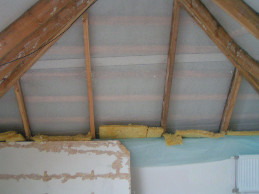

     вместо мембраны установлена паронепроницаемая плёнкаХолодные (чердачные) крыши представляют собой помещения, не предназначенные для проживания, а значит и не утепленные, поскольку в этом нет необходимости. Такие чердаки были распространены еще несколько лет назад и являлись наиболее простыми в деле организации достаточной вентиляции. Большой воздушный объем подкровельного пространства таких крыш, а также отсутствие преград для циркуляции воздуха способствовали необходимому воздухообмену всего подкровельного пространства через отверстия на карнизе, коньке и хребте крыши, а также через фронтонные решетки. Именно поэтому о дополнительных вентиляционных элементах в данном случае заботиться не приходилось: срок службы стропильной конструкции в таких чердаках и без того достигал более 100 лет. Дело в том, что дерево, используемое для стропил, в условиях постоянного воздухообмена и циркуляции воздуха, на таких чердаках с годами становилось только прочнее.

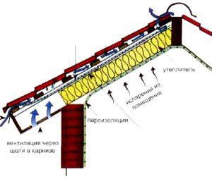

    Далее рассмотрим, каким образом протекают процессы теплообмена между домом и окружающей средой:Элементы вентиляции, воздухообмена и безопасности кровли
    • В результате жизнедеятельности людей, теплый воздух внутри дома, как правило, насыщается водяными парами. Согласно законам физики, такой воздух стремится покинуть ограничивающее его пространство;
    • Для того чтобы тепло не покинуло дом, мы ставим на его пути барьер – пароизоляционную пленку. Однако на рынке строительных материалов нет продукта, который был бы абсолютно паронепроницаемым, а это значит, что какая-то часть теплого воздуха вместе с водяным паром всё-таки пройдет пароизоляционный барьер и встретится с теплоизоляционным материалом;
    • Теплоизоляционный материал, если это минеральный утеплитель (будь то стекло- или базальтовое волокно), является паропроницаемым («дышащим») материалом с высокой способностью паропропускания. Значит, та часть водяных паров, которая преодолела пароизоляционный барьер, свободно пройдет и через теплоизоляционный материал и теперь на его пути гидроизоляционный материал, который не должен быть барьером для влажного воздуха;
    • Современные гидроизоляционные материалы являются мембранными или дышащими. Принцип их работы основан на том, что молекулы пара меньше молекулы воды, т.е они способны пропускать молекулы пара, но не пропустят молекулы воды, а это значит, что водяной пар, свободно преодолеет гидроизоляцию, если вы выбрали мембрану, конечно.
    • А вот теперь теплый влажный воздух встретится с холодным воздухом и обратной стороной кровельного материала. При понижении температуры теплого воздуха, насыщенного водяным паром, воздух теряет способность «связывать» водяной пар, который тогда переходит из «газообразного» в «жидкое» состояние: это и есть тот самый конденсат, а другими словами вода, от которой мы хотим уберечь наши дорогие строительные материалы.

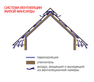

    Как правильно организовать вентиляцию подкровельного пространства жилой мансарды

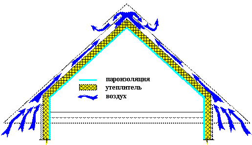

    Итак, как уже было отмечено, для того, чтобы правильно организовать вентиляцию подкровельного пространства жилой мансарды, необходимо создать конвективный воздушный поток внутри конструкции ската крыши — от карниза к коньку. Для этого с помощью контробрешетки и обрешетки нужно создать подкровельное пространство между гидроизоляцией и кровельным материалом, тем самым обеспечить возможность беспрепятственного прохода воздушного потока от карниза к коньку (высота зазора должна быть не менее 50 мм).
    Универсальный проходной элемент Pelti VilpeVentДалее необходимо превратить подкровельное пространство в вентилируемый зазор (еще его называют вентилируемый контур). Для этого организовываем:
    • приток воздуха у карнизного свеса, а также там, где есть прерывание вентилируемого контура над мансардными окнами или вдоль ендовы или хребта крыши;
    • выход воздуха вместе с парами влаги в верхней точке кровли — коньке, а также там, где это необходимо сделать искусственно, например, под мансардными окнами и в местах примыканий.
    Вентилируемый контур должен быть непрерывным, иначе могут образовываться «застойные зоны», где будет скапливаться конденсат.

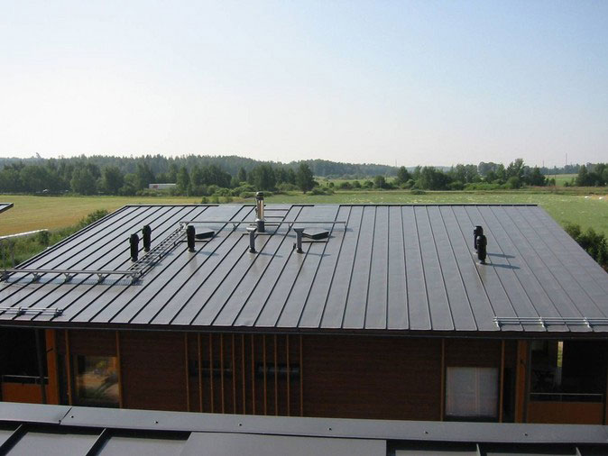

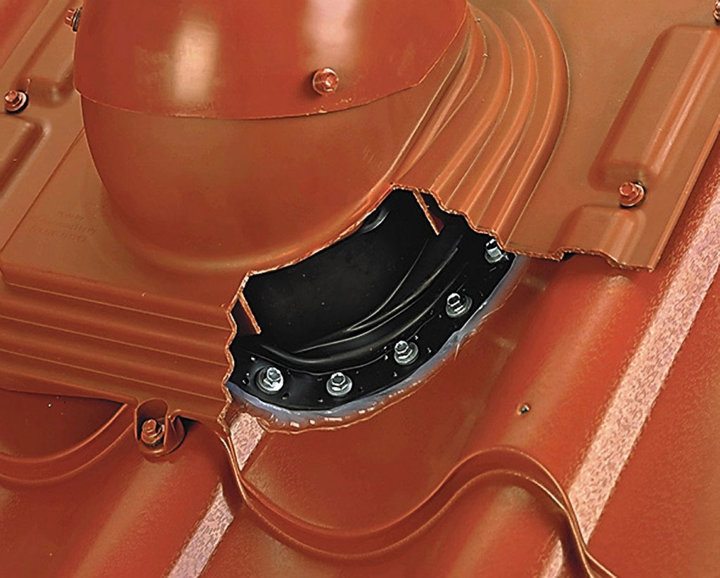

    I тип — точечные аэраторы — устанавливают точечно на отдельных участках кровли или конька. Существует два вида точечных аэраторов: скатные и коньковые.
    Скатные аэраторы берут название от места своей установки, то есть на скате. Монтируют их там, где необходимо усиление воздушного потока: на конструктивно сложных, а также длинных скатах. Так, например, усиления воздушного потока требуют, как правило, ендова и хребты кровли (если кровля выполнена из натуральной черепицы, специальные вентиляционные элементы устанавливаются с двух сторон по 2 штуки на погонный метр хребта и ендовы). Восстановление воздушного потока также требуется в местах прерывания вентилируемого контура (например, если установлено мансардное окно или в кровле сделан «фонарь»). В этом случае, аэраторы устанавливаются до и после разрыва. Количество аэраторов зависит от площади и конструкции конкретной крыши.
    Коньковые аэраторы устанавливают на коньке кровли так же, как и скатные, для создания и усиления воздушного потока.
    Например, аэраторы KTV финской компании SK TUOTE (серия VilpeVent). Один такой кровельный выход способен вентилировать пространство площадью в 50 кв.м. Выполненные в виде небольших черепичек аэраторы имеют эстетическую форму и практически незаметны на кровле. Все аэраторы оснащены проходными элементами для каждого типа кровли, будь то профилированная, металлочерепичная или фальцевая металлическая, мягкая битумная или кровля из натуральной черепицы. Изготавливаются аэраторы из антикоррозийного ударопрочного полипропилена в широком разнообразии цветов, размеров и форм, что позволяет не нарушать дизайн кровли.
    II тип — непрерывные аэраторы — те, которые обеспечивают непрерывную вентиляцию по всей длине конька. Сверху эти вентиляционные элементы закрываются кровельным материалом, что делает их совершенно незаметными на кровле. Сам корпус таких аэраторов выполнен из антикоррозийного пластика, который способен выдерживать вес человека (что чрезвычайно важно при монтаже). Непрерывные аэраторы имеют встроенные фильтры, которые предотвращают попадание внутрь конструкции насекомых, снега или дождя даже при ураганных ветрах. Из этих устройств можно выделить систему Ridge Master американской фирмы Mid America, а также различные аэроэлементы, которые устанавливаются под коньковую натуральную черепицу.

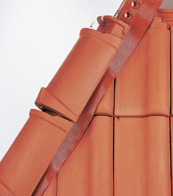

    Элементы вентиляции и безопасности кровлиАэроэлементы – в основном этот термин используется в обозначении аксессуаров для натуральной черепицы (керамической или цементно-песчаной). Аэроэлементы обеспечивают непрерывную вентиляцию, т.е. вход либо выход по всей длине карниза, конька или хребта.
    Аэроэлемент для обустройства карнизного свеса изготовлен из пластика и практически не заметен. Кроме функции обеспечения притока воздуха на карнизе, такой элемент играет роль «фильтра» от проникновения птиц в подкровельное пространство. Аэроэлементы для конька и хребта изготавливают из пластика, алюминия, свинца или меди. Также эти элементы выполняют роль уплотнителя, т.е. обеспечивают оптимальное примыкание между:
    • рядной и коньковой черепицами на коньке и хребте;
    • бруска обрешетки с рядной черепицей на карнизном свесе.

    наткнулся на хороший фотоотчёт по устройству конькового аэратора http://www.yaplakal.com/forum2/topic859111.html прикинул и посчитал сколько он мне выйдет на 30м конька, оказывается дешевле купить готовый аэратор. Но смотриться самодельный офигенски.
    #102556
    machmach
    • Мирный
    Зачем этот гемморой городить. У технониколя есть готовый. на него крепится черепица
