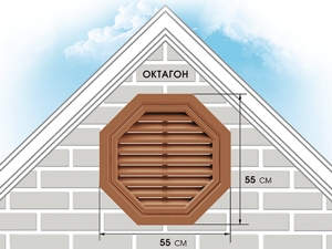

    зимой холодно и вентзазор в любом случае не работает — и  пофиг занесен ли снегом аэратор или нет.
    Все работает, если правильно сделано. Заделал как то отверстия во фронтоне, чтоб снег на чердак не попадал. Все моментально заросло куржаком от повышенной влажности. Убрал завесы — внутренняя поверхность МЧ очистилась….
    1. Вент. зазор зимой работает
    2. Продухи на неотапливаемом чердаке (аэраторы) нужны!
    #102565
    ~~Отпишите потом что решили и где взяли.  Тоже нужно сделать.
    У жестянщиков для меня оказалось слишком дорого — 600х1200 порядка 2-х тысяч.
    Деревянные мне по "феншую" не подходили, да и заморачиваться с доработкой (обработкой) не было желания.
    Сгонял в стройпарк (http://www.stroypark.su/index/equipment/heating-dhw/radiator-grilles/81508/), там пластиковые решётки для радиаторов (декоративные) —
    по 250 рэ.
    правда высоких не нашёл, хотя можно было перебрать и сделать из 2-х одну, но мне и так сгодилось:

    Радиаторные не стоит брать, они не предназначены для использования на улице… от мороза и солнца умрут через год-два…
    у ГрандЛайна есть специальные решетки, ценник в районе 2500р/шт…

    Коллеги. Где можно заказать жалюзизийное окошко на чердак?
    #102570
    АватарУП
    Какое именно надо?
    #102571
    JurijJurij
    Умная Петра wrote:
    Какое именно надо?
    Жалюзийная такая решётка на слуховое окно. Можете изготовить или есть готовые?
    #102572
     Тут   можно  в  размер  заказать. Вроде  для  Имходома    обещали  скидку
    http://pkf-dragon.ru
    #102574
    АватарОле-Оле!
    Изготавливают такие решетки на фрунзе 240… любые размеры и конфигурации. У меня на фронтонах по три решетки . ввеху и два в низу. два фронтона. ни какой пароизоляции я не делал и ни какого кондицата и в помине не было
