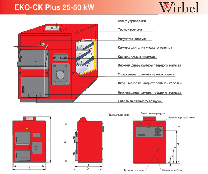

    #66114
    Волков ДмитрийВолков Дмитрий
    Спасибо за картинку.
    Только одно отличие в СК нет отдельной дверцы для житкотопливной горелки
    В общем меня он подкупил трехходовой системой и регулятором тяги (ну и так по мелочам)

    Wirbel EKO-CK — стальные водогрейные твердотопливные котлы для центрального теплоснабжения,
    предназначенные для сжигания в качестве основного топлива – дров, угля. При снятии заглушки
    нижней двери и установки пульта управления котел может работать с надувной горелкой на солярке,
    газе, или на пеллетах. Для подготовки бытовой горячей воды котлы EKO комбинируют с бойлером.
    Особенности котлов Wirbel EKO-CK:
    • Стальной водогрейный котел на твердом топливе (дрова, уголь), для центрального
    теплоснабжения. Мощность от 20 до 110 кВт. При переоборудовании нижней двери и установки
    пульта управления, котел может работать с надувной горелкой на солярке, газе, или на пеллетах.
    Переоборудование нижней двери для монтажа газовой или жидкотопливной горелки заключается
    в снятии фланца заглушки. Для переоборудованием котла для работы на пеллетах, необходимо
    приобрести комплект переоборудования котла для работы на пеллетах Pellet-set , в соответствии с
    типоразмером котла;
    • Котел имеет лабиринтную конструкцию (топочная камера + 3 горизонтальных хода),
    позволяющую максим. использовать теплоту продуктов сгорания, что обеспечивает КПД до 91%;
    • Котел достаточно долговечен. Толщина стенки камеры сгорания — 5 мм;
    • Обслуживание и очистка котла предельно упрощены;
    • Котел оснащен термостатом включения насоса, термометром и контуром защиты от перегрева;
    • При желании котел может быть оборудован системой антизамерзания;
    • В комплектации котла входит прибор очистки;
    • Котел отвечает требованиям EN 303-5 и EN 30, и изготовлен по нормативам ISO 9001/2000;
    • Котел получил сертификат экологичности FanlG австрийской провинции STEIERMARK,
    славящейся самыми строгими нормами.
    Wirbel EKO-CK. Технические характеристики
    Стальные твердотопливные котлы EKO-CK. Топливо — уголь, дрова, кокс, торфяные брикеты.
    При необходимости котел может работать на газе, солярке или на пеллетах.
     Модель 25
    Мощность котла, кВт  20-25
    Объем воды, л  81
    Диаметр дымохода, мм  150
    Ось дымохода H, мм  905
    Тяга дымохода, Па  20
    Выход/вход вода, дюйм 1  1/4"
    Наполнение/слив, дюйм  1/2"
    Защита от перегрева, дюйм  3/4"
    Температура выход. газов, °C  200
    Максим. рабоч. температура, °C  90
    Максим. рабочее давление, бар.  2,5
    Глубина (с учетом дверцей), мм  1055
    Высота, мм 1200
    Ширина, мм  526
    Высота вход. воды E, мм  80
    Высота вых. защиты F, мм 480
    Высота наполн./слив. G, мм 1070
    Отверстие для горелки, мм 102
    Максимальн. длина полена, мм 500
    Масса котла, кг  260
