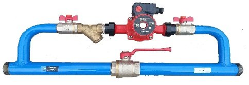

    В котле стоит свой штатный циркуляционник, а на линии — еще один, доп.
    Если доп. выключить, крыльчатка будет двигаться свободно или станет сильно затруднять ток ?

    Про байпасный узел слышали?

    По уму так, но видимо у автора темы его нет
    #155758
    Я у себя сделал с обратным клапаном.
    А насос миникотельной спокойно продавит насос дополнительный (ИМХО). Судя по расходомерам, у меня, что при включенном доп насосе, что при работе только насоса котельной показатели близкие (доп насос 2-я скорость — 2,1 (ед. изм. не помню) штатный насос на котле — 1,9).

    Komissar — а длина и диаметр контура какой?
    #155760
    Контура ТП делал из 100 метровых бухт металопласта 16-го, обрезки по 1-3 м, итого по 6,5 контуров на этаж.
    #155761
    Komissar wrote:
    на фоне сопротивления бухты МП16 выключенный насос — копейки.
    #155762
    Спасибо. Главное я понял, что выключенный насос остается на холостом ходу, а не на тормозе )
