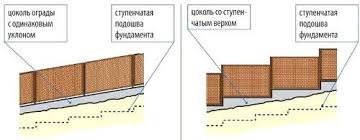

    Хочу забор сделать  примерно такого плана, только нижняя часть повыше, а дерево поменьше.
    На сколько заглублять, какую подушку делать, ширину,  и как поступить с уклоном участка ( 1.5 -2 метра грубо)

    Такой забор только ступеньками по уклону. И я бы остановился на вертикальном варианте дерева. Хотя при меньшем дереве и большем бетоне не так красиво вертикальное заполнение будет выглядеть. У меня ленту забора 40*40 армированную в одном месте порвало  (треснула) при просто засыпке, без трамбовки, ПГС поверх глины сантимов 20 толшиной.

    У меня такой же уличный забор, уклон примерно метр. Тоже ломал голову — ступеньки (не нравится) или дугой (тоже не нравится)
    В результате залил фундамент под столбы одной ступенью — т.е. вверху выравнял чуть ли не с земли, на углу склона — поднял максимально. Получил ровный по обрезу забор, доволен.
    Подсыпал на 2 лопаты гпс, проливал, трамбовал. Заглубление заборной ленты — 40 — 50 см., ширина 20 … набросал всякого железа, сеток и т.п. Заливал миксером.
    Стоит 4-й год, вроде норм.

    #120453
    А при ступенчатой подошве фундамента армирование производится горизонтально-ступенчато или по наклону-непрерывно?
    #120454
    мне "кажется" — лучше непрерывно. и считаем сечение ленты по месту наименьшей высотой.. (это если верх — без ступенек)
    арматура длинными кусками — это и удобнее.. и прочнее должно быть..
    а ступеньки (нижние) без арматуры…ну да..  а какие на них нагрузки? они только передают вес  забора на горизонтальные поверхности их никто не преломляет, не изгибает (всё передаётся верхней армированной ленте и по-любому концентрируется в узких местах)..
    #120455
    Опять же вопрос… А как быть с подсыпкой? Противопучинной? Ее же сделать ступенчатой не получится? То есть подсыпку насыпаем на горизонтально-ступенчатый выбранный грунт, с переходом верха подсыпки в наклонную плоскость?
    И бетон с миксера уже не зальешь? Он же должен будет вниз стекать?!
