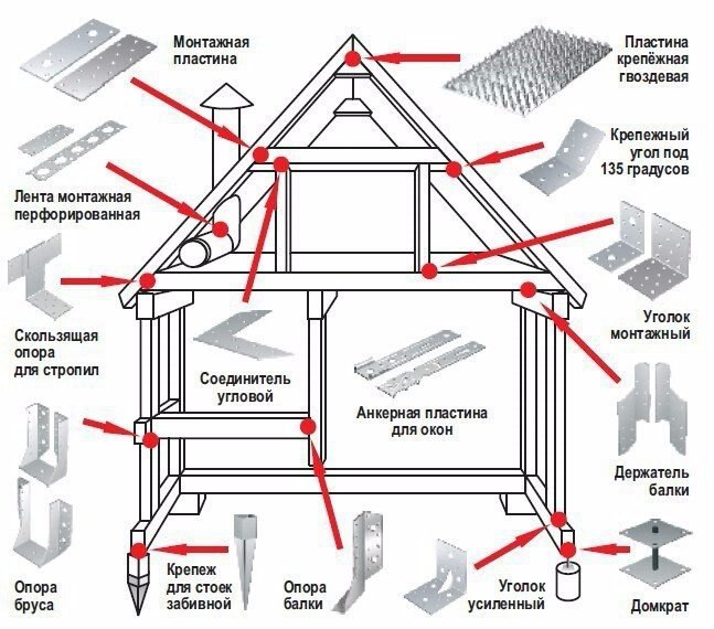

    Вся номенклатура крепежа для каркасника:
    #183471

    Имхо это крепёж для бруса и каркас тут вообще мимо, не нужны каркасу уголки пластины, опоры балок, опоры бруса, скользячки, домкраты и т.д. это всё крепёж для компенсации нестабильности геометрических размеров бруса в динамике.
