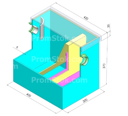

    По поводу жира,поставьте жироуловитель и будем вам счастье.

    RDmRDm
    https://www.promstok.com:443/ZHirouloviteli/ZHirouloviteli-pod-moyku.html
    за пластиковое ведро на 25 литров ценник от 8 тыров и ЭТО потом еще как то куда то выбрасывать надо
    ЗЫ: За эти деньги проще таки новые трубы купить
    #62018
    АватарMalyshev Anton
    Вы это ведро наполнять будете год,второй момент по поводу дешевезны тут речь не шла,на моющии средства вы больше потратите.

    Принцип действия любого жироулавливателя под мойку происходит путём отстаивание сточных вод в первом отсеке, в процессе чего от воды отделяются твёрдые частицы, и оседают на дне. Затем сточные воды поступают во второй отсек проходя через перегородки, при этом слой жиров и масел оказывается на поверхности воды. После прохождения всех стадий очистки вода попадает в систему канализации. При этом содержание входящих жиров не имеет ограничений, а содержание жиров в сточных водах после прохождения очищения не превышает допустимых норм.

    Подбор Жироуловителя.
    Жироуловитель Evo Stok
    Прежде чем купить жироуловитель под мойку , необходимо определить объём мойки, что бы подобрать жироуловитель по пиковому сбросу.
    Расчет жироуловителя: для того что бы определить объем мойки нужно умножить длину, ширину и высоту (Д х Ш х В) = пиковый сброс
    Пример: (20см х 30см х 40см) = 24 л.
    #62033
    это для общепита оборудование — где вы дома столько грязной и жирной посуды возьмете…
    при действительном обрастании труб жиром проще щелочными средствами справиться.
    И да, вы этот ящик под мойку ставить собираетесь?
