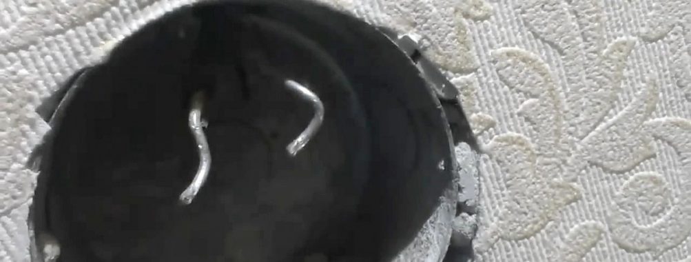

Со временем приходится менять розетки. Проводка в старых зданиях нередко выполнена из алюминия. Алюминиевый одножильный провод довольно хрупкий, а если он еще и грелся в местах соединения, то при отключении старой розетки точно отломится.
В результате из стены, в подрозетнике, торчат небольшие огрызки и просто так новую розетку не установить. Данная проблема является довольно частой, особенно при ремонте.
