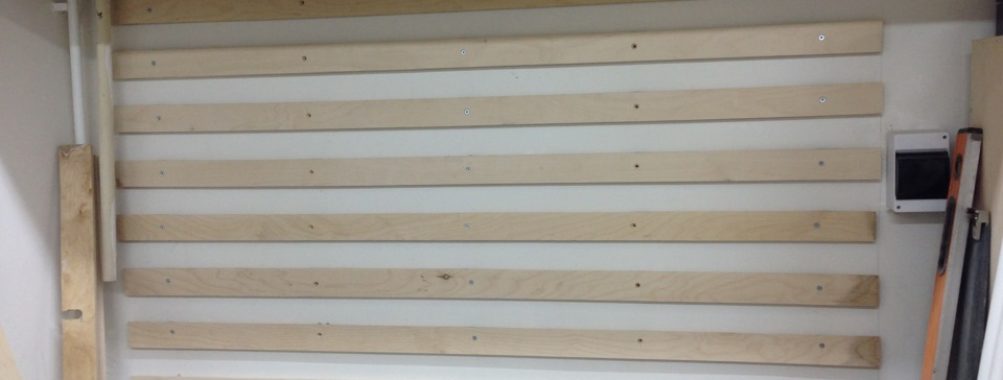

Крепление французская планка это способ, подвешивания для тяжелых и не очень предметов на вертикальную поверхность. Очень хороший вариант, когда нужно подвесить что-то тяжелое, не удобное или громоздко и зафиксировать его. Например, подвесной шкаф с неудобными штатными креплениями.
Секрет крепления заключается в том что при этом способе брусок или планка разрезается под 45 градусов вдоль, чтобы получились идентичные две части.  Либо можно взять две доски и срезать у них края под 45 градусов, чтобы доски хорошо ложились друг на друга.
Это до безобразия простая система. К плюсам  можно отнести легкость конфигурации и мобильность держателей. К минусам — для изготовления планок нужна циркулярка, а для большинства замысловатых держателей всякий другой инструмент
Это зашкафный «папа»
и «мама» на стенке:
далее все что угодно, на что хватит фантазии:
