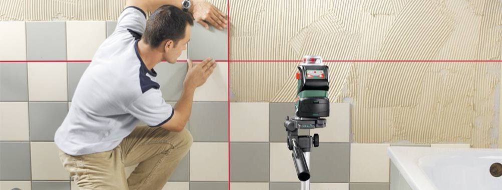

Затем при помощи угольника и уровня устанавливаются так называемые маячные плитки. Они необходимы для удержания плоскости и уровня покрытия. Если на плоскости есть бугры, то маяки расставляют на самом высоком подъеме. На пол в местах установки маяков наносят клеевая смесь, которую разравнивают при помощи зубчатого шпателя. После чего непосредственно укладывают плитку и пристукивают ее резиновой киянкой. Коротким уровнем проверяется правильность установки плитки по ее осям и диагоналям.
Затем устанавливается следующий маяк, но его положение еще проверяют длинным уровнем по отношению к предыдущему маяку. Плитки настилают по линии лазерного уровня, который указывает ровную линию для следующего слоя кафеля.(если есть уровень)
Начинаем класть плитку на стены по периметру :
— используем пластиковые крестики для выравнивания плитки;
— много клея не кладем — только что бы плитка на стене держалась;
— излишки клея удаляем;
