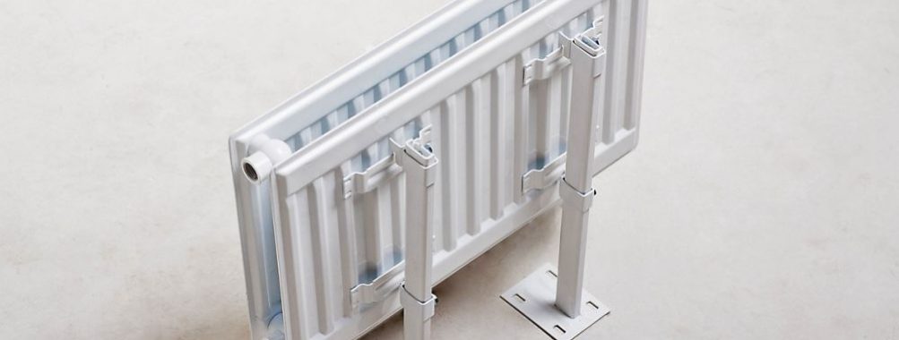

Многие компании предлагают напольные изделия на опорах, установленных в заводских условиях. Это избавляет пользователя от трудностей с монтажом
