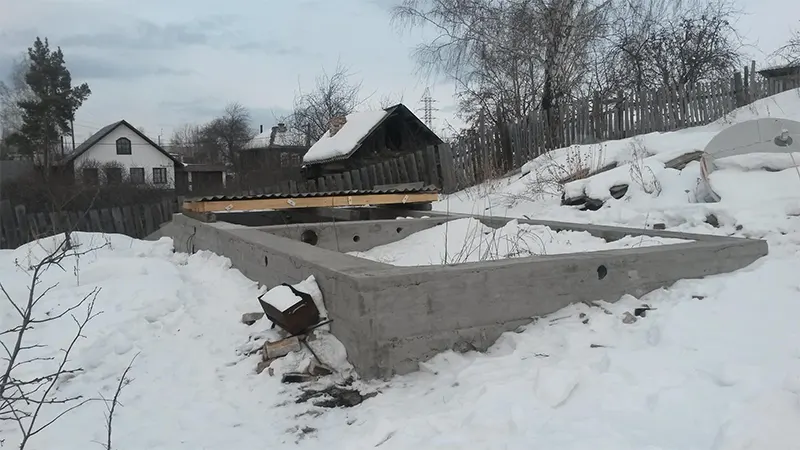

На очереди стала банька. Сын знакомого занимается изделиями из профилированного бруса. Решили сделать сруб из него. Размеры 5100х4350. Состав: парилка, помывочная и комната отдыха с тамбуром. Как считаете — материал для бани нормальный?
На участке есть фундамент

Если баня будет холодная (без постоянного отопления), то вполне нормально.
BMV1 Новый комментарий
я маленько другое имел в виду — если постоянно поддерживать в ней плюсовую температуру круглый год, то нет смысла брать профилированый брус, все равно закроется весь. Изнутри вагонкой, снаружи утеплителем.
Дерево, конечно, переживёт температурные качели, однако, для зимнего использования, считаю, лучше каркас.
Но и брус пойдёт, просто дольше топить для комфортной температуры.
