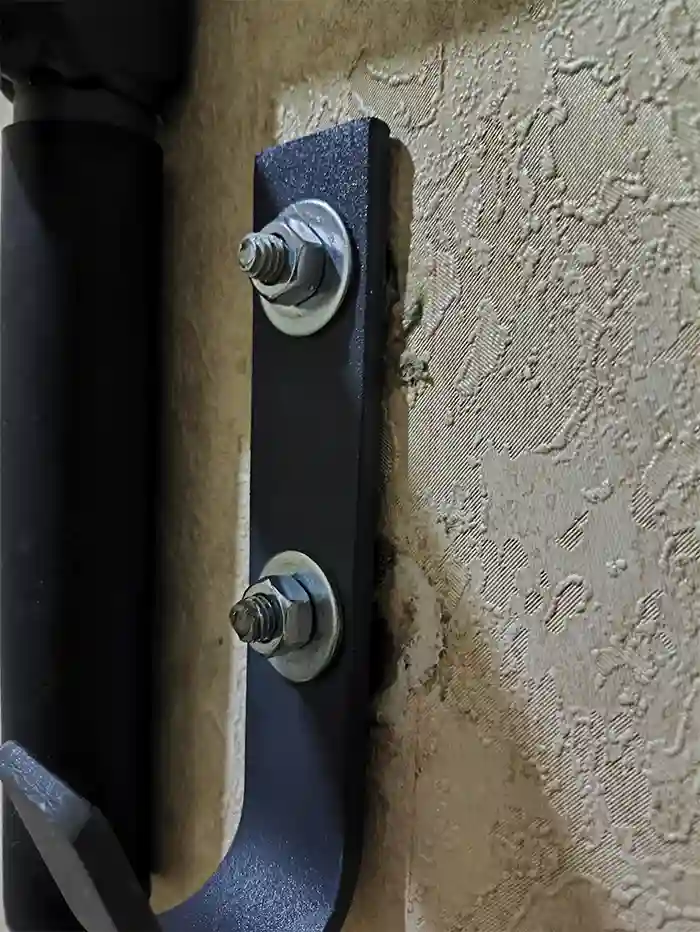

Приобрел химический анкер, шпильки 15 см длиной, M8. Все гут. Относительно. Теперь болты не держат нагрузку. Можно ли холодной сваркой как то посадить болт на шпильку? Контрить пробовал — все равно откручивается.

А где болты? Вижу шпильки и гайки. Если все таки гайку к шпильке — фиксатор резьбы. Может шпилька из анкера вылазит?
гровер?
или такую гайку купить?
Скорее всего, шпильки прокручивает при попытке затягивания, химический анкер не держит. Шпильку в раствор — либо немного гну, либо с гайками погружаю, надежнее, не прокручивает потом внешней гайкой, не выдергивает
Нормально сделанный химанкер держит мертво, сделал их немало.
Сеточку использовал?
Шпилька какая, шуруп-шпилька типа сантехнической, или просто шпилька с резьбой? Если просто с резьбой — наверняка она и не будет держаться.
Что значит болты не держат нагрузку, на резьбовой части резьба сорвана уже? Или, опять же, шпилька не держится в химанкере?
Как может откручиваться законтренная гайка? Или, опять же, резьба уже сорвана?
Опять угадайка началась.
Автор, хочешь четкий ответ — задай четкий вопрос.
Может болгаркой пропилить паз в шпильке? Вставляешь в паз отвертку помощнее и затягиваешь гайку. Правда так можно и всю шпильку вытянуть из стены, если она просто вставлена. Если там есть клин, то такой вариант должен помочь.
