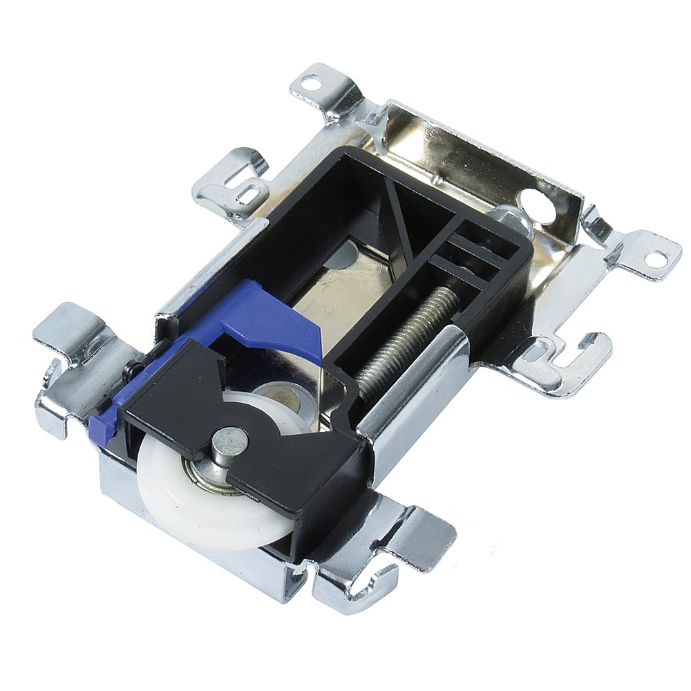

Что за зубец на ролике шкафа?
Что за зубец на ролике шкафа? Может его отломать, он все время всю шерсть с пола собирает и забивает рельсы

Это защелка, чтобы вставить/вытащить ящик из шкафа
Алиса:
Синий флажок на роликах для шкафа-купе служит для блокирования роликов в нижнем треке. Он позволяет удерживать механизм роликов дверей шкафа нижней направляющей при подпрыгивании или наклоне двери.
Это удобно при интенсивном использовании дверей шкафа, так как дверь не будет выскакивать сама собой с направляющей
о общем — флажок «подошвой» загонять в направляющую и собирать мусор в ней
Это колесо от «стальной» системы шкафов (неужели ее ещё делают?). В рабочем состоянии он должен быть опущен на полную глубину. Его задача — препятствовать сходу колеса с трека и расчищать трек перед прохождением колеса, иначе оно будет накатывать пыль внутрь, и колесо может выскакивать. Хотя на алюминиевых системах такого нет и ничего.
не делают, но меняют в старых дверях. Система Найди в свое время была очень распространена. Даже чаще металлическую рамку оставляют, обновляют только колесо.
В алюминиевой системе ролики больше, им грязь в рельсах не так страшна.
это колесо двери купе. Обычно зубцы служат направляющими, чтобы дверь в стороны не била и не ломала колеса. Но здесь она короткая. Похоже, стерлась уже.
