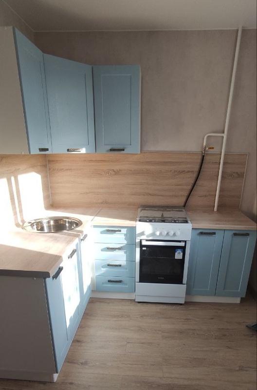

Добрый день! Установили кухонный гарнитур, сделали ремонт. Пришел газ-мастер и предлагал два варианта расположения газового шланга: за плитой и за газовой трубой.
Я выбрала за плитой, так как за трубой шланг был бы зафиксирован и зажат. Подскажите, у кого такое же расположение или кто разбирается, допустимо так? Не будет ли нагреваться?
И вообще — можно ли было сделать как-то по-эстетичней? как?

Это из дедовых запасов )) Газовые подводки сейчас выпускают уже не резиновые с металлической оплеткой, а из гофрированной легированной стали, выглядят по-современнее. Ну и геометрию подвода надо было соблюдать, так действительно выглядит не очень.
Это стоило предусмотреть заранее. Эту всю красоту можно было убрать за шкаф, для доступа к крану пропилить окошко в задней стенке шкафа. Я у себя так сделал, все довольны.
