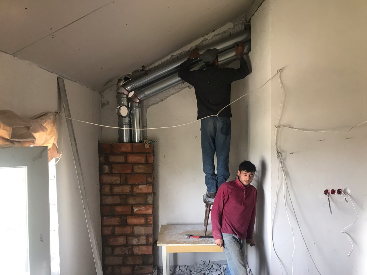

Допускается дымоход для газового котла под углом, примут пожарники?
Если по проекту под углом — значит под углом. Все равно без утвержденного газовиками проекта газ не получите.
если это не предусмотрено проектом — могут возникнуть сложности. сейчас уже не вспомню документ, но мне помнится отклонение допустимо до 45, или даже 30 градусов, при длине отклонения до 1 метра.
