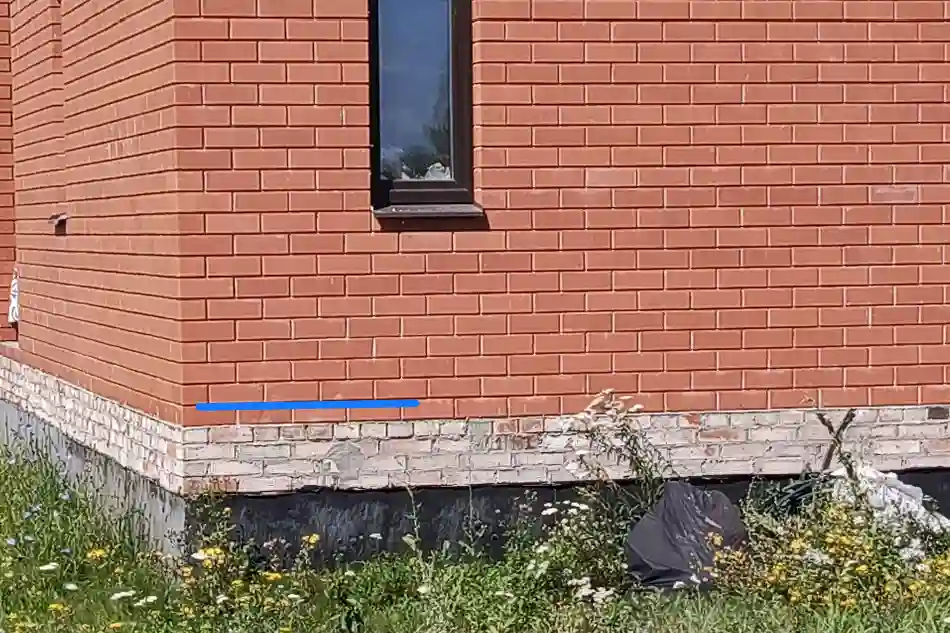

Добрый день. Предстоит утепление фундамента (лента). Стена: газоблок 30 см — вентзазор 3 см — облицовочный пустотелый кирпич 12 см. Полы: плита перекрытия — эппс 5 см — стяжка 6 см.
Уровень пола внутри по верху первого ряда облицовки. Где сделать границу утепления снаружи?

Фото не вижу, но осуждаю. На фига вентзазор? Вместо него пеноплекс прибейте гвоздями через раствор к газобетону. В общем с двух сторон пеноплекса чтобы раствор был. Без всяких воздушных полостей.
Утеплять только ленту. А дальше уже цоколь облагородить под нижний уровень облицовки. Здесь уже на любой вкус и кошелек выбор
Где плита — всегда обычно утепляют
зависит от того, на чем стоит газоблок?
если прямо на ленте, то делайте как Фалькон написал
а если газоблок стоит на полнотелом кирпиче,
то я бы полнотелый кирпич тоже утеплил,
1,5 кирпича полнотелой кладки слабовато для теплой стенки,
будет промерзать в этом месте.
