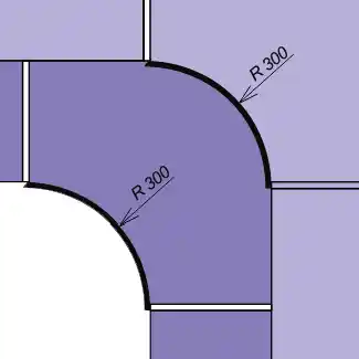

Как обычно. Радиусомером по шаблону.
можно взять такой шаблон
потом перенести на бумагу и дальше циркулем легко находится радиус
Приложить линейку и измерить длину хорды и высоту прогиба дуги, а затем вычислить радиус по формуле:
где h — высота дуги, c — длина хорды.
Этот подход подходит для небольших скруглений без сложной формы. Для высокой точности лучше использовать шаблоны или специализированные инструменты.
