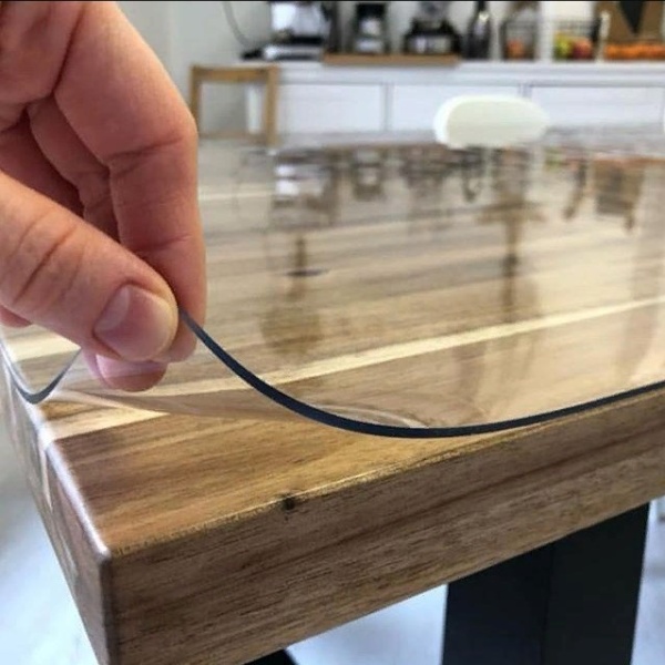

И то и то исцарапается, лучше закрыть прозрачной ПВХ

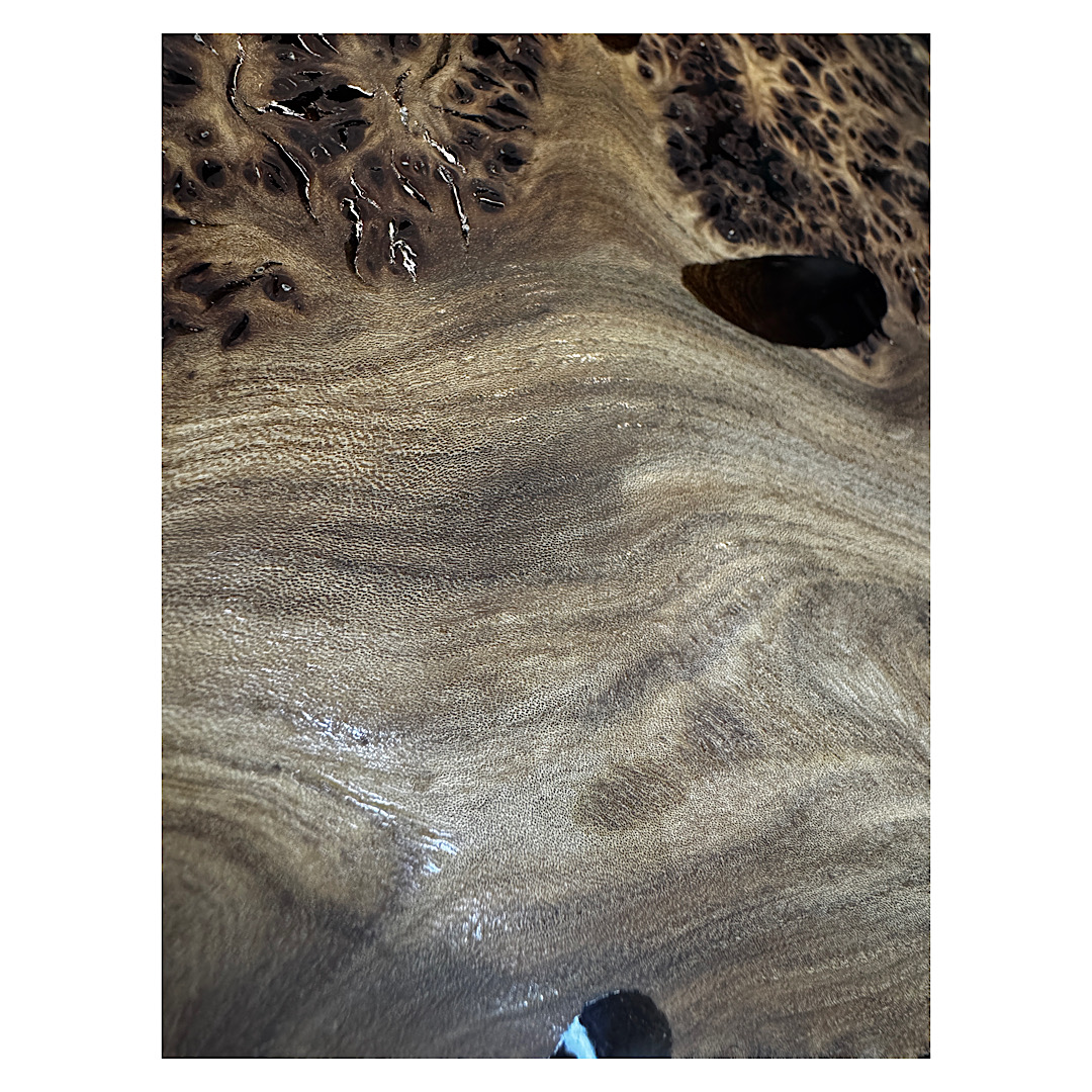

Мне нравится обожжённая и брашированная древесина под эпоксидкой. И красиво и удобно.

Пропитайте эпоксидкой, шлифуйте лишнее.
После на два раза пропитайте маслом Биофа, лишнее, что не впиталось, удалите салфеткой.

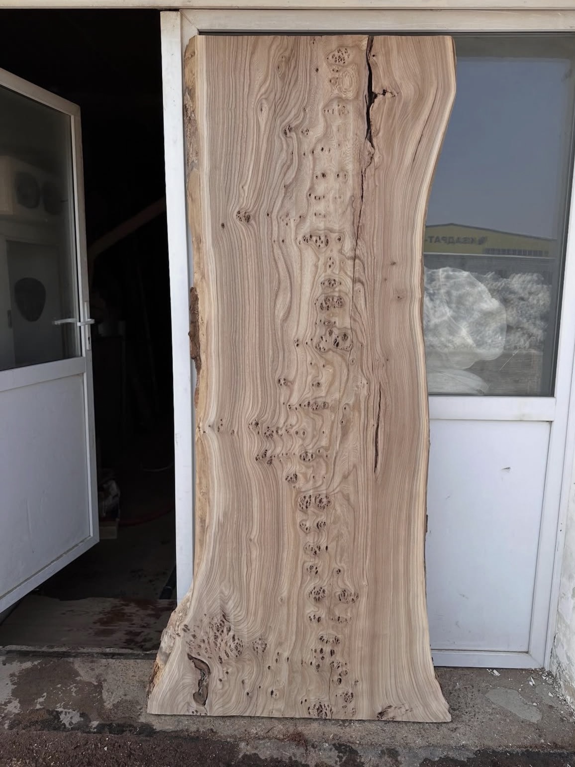

у капового карагача структура дерева красивая .
