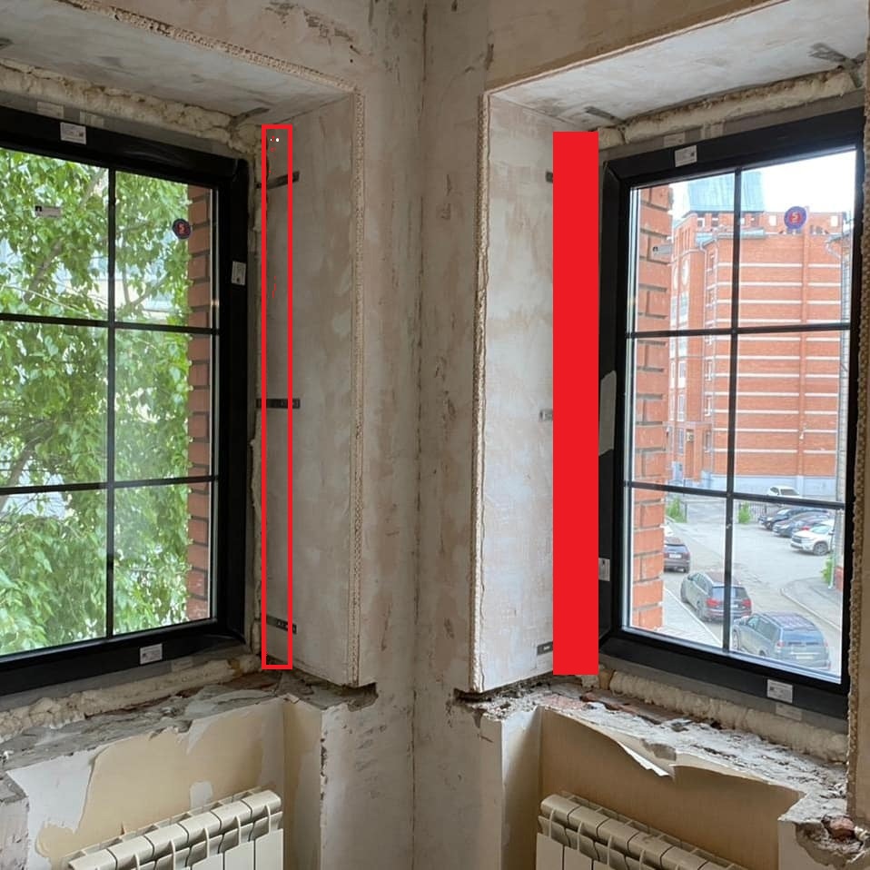

Думаю если окно между рамой и стеной запенено нормально, то надо было еще см5 минимум запенить у основания окна, между вашим откосом и стеной. Так же на краю откоса, тем самым сделать так сказать воздушную подушку.Обычно мы при монтаже напениваем см10 на стену по периметру пеной, так сказать отсекаем мостик холода(точку росы). Потом у основания окна связываем откос и то что запенено по стене пеной.
Колхозно )) но что то вроде этого))
