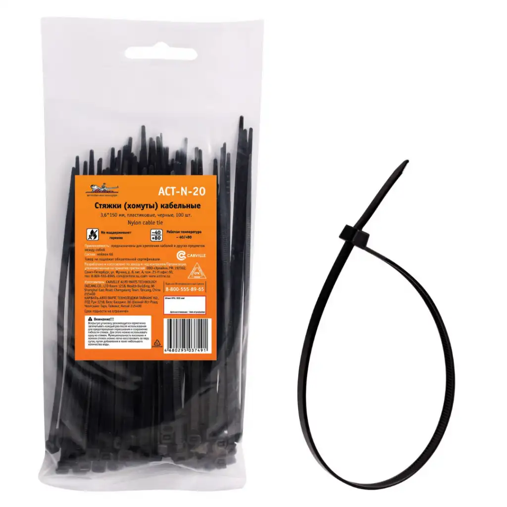

Большинство поставщиков, и это заблуждение, предлагают использовать черную стяжку для решения проблемы старения нейлонового хомута под воздействием солнечных лучей. Стоят эти стяжки столько же, а отличие состоит лишь в том, что для получения черного цвета у готового изделия в качестве красящего пигмента в сырье добавлено незначительное количество угольного порошка или сажи. Эта добавка настолько незначительна, что не способна защитить изделие от УФ-деструкции. Такие стяжки повсеместно называются «атмосферостойкими». Надеяться, что такая стяжка будет добросовестно работать на открытом воздухе, всё равно, что в мороз пытаться согреться, одев только нижнее бельё.
При установке на улице, надежно выдерживать нагрузки в течение продолжительного периода времени способны только стяжки, изготовленные из УФ-стабилизированного полиамида 66. Их срок службы, по сравнению со стандартными стяжками под воздействием ультрафиолета, различается в разы. Положительный эффект достигается за счет добавления в сырье специальных УФ-стабилизаторов. Сценарий действия светостабилизаторов может быть различен: они могут просто вбирать в себя (абсорбировать) свет, выделяя поглощенную энергию затем в виде тепла; могут вступать в химреакции с продуктами первичного разложения; могут замедлять (ингибировать) нежелательные процессы.
Совет. Ищите в составе покупаемой стяжки присутствие УФ-стабилизированного полиамида согласно международному стандарту ASTM D6779 (Стандартная Система Классификации для Полиамидных Литьевых и Экструзионных Материалов).
