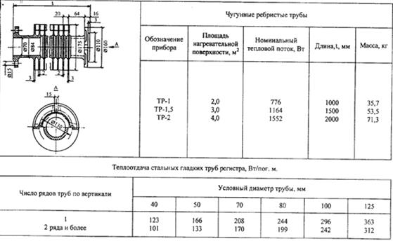

По ГОСТ1816-76, в зависимости от диаметра трубы и её длины, определите ЭКМ одного элемента.
Далее можно пойти двумя путями:
- Принять 1 ЭКМ = 0,56кВт, как для радиаторов без кожуха
- Подобрать под ЭКМ ребристой трубы аналог конвектора. Например ковектора КН-20. И уже у конвектора узнать кВт.

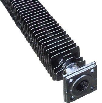

Ставил себе в гараж похожий(круглый), осталась такая картинка с тех пор.
